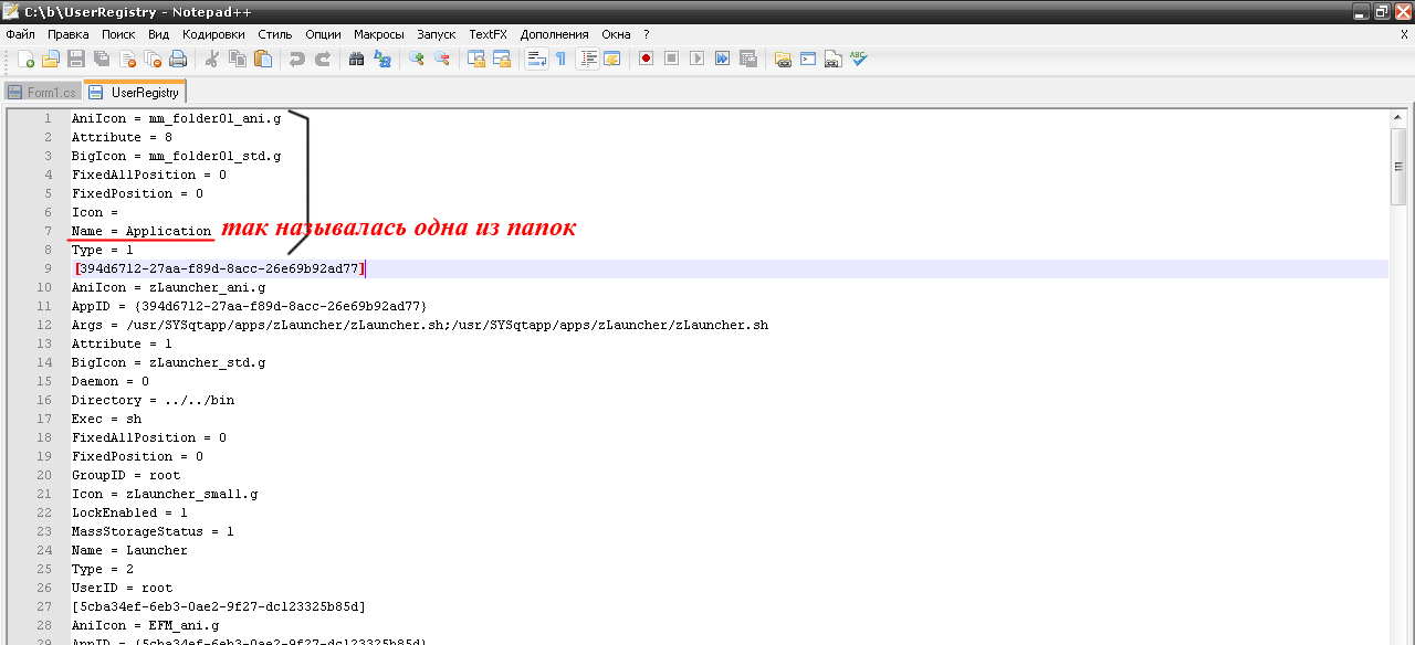

А куда Package Manager устанавливает файлы??? Где найти пути ярлыков??? Где находится файл типа, как для установленной на карту памяти джавы CardRegistry(В смысле такой же, но где записаны приложения установленные Package Manager'ом)??????
Он их пишет туда же куда и ява пишется...
Не, тута все в юзеррегистри прописывается
/ezxlocal/download/appwrite/am/UserRegistry

Chepurnoff, а где иконки от приложений он(Package Manager) берёт и назначает??? В какой папке они лежат??
Иконки берутся из одного из скинов стандартных.
