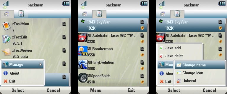

-Добавлена программы:
PacmMan - менеджер пакетов, поддерживает установку из .pep и .mpkg пакетов, поэтому в стандартный набор не стал добавлять всякие taskman, textviewer и т.д.

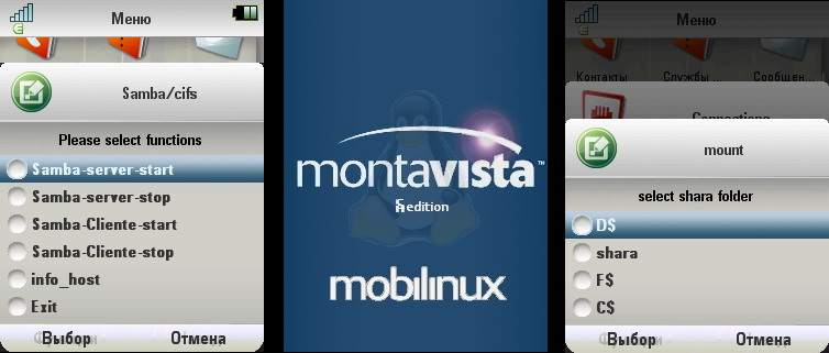

-Добавил поддержку smbfs, а также появился samba-client. Для простоты использования наваял небольшой тестовый GUI для samba.
Кто не знает samba-client - чтобы лазить из телефона на комп как в локальной сети и смотреть кино, файлы и т.д.

Наваял небольшую замену в своем моде Installeru а также папке игры и приложения.
Называеться Packages Manedger.
Пока выкладываю фото бета версии, но если все хорошо, по окончанию она сможет:
-показывать в одной вкладке установленые программы в другой ява прилоржения.
-можно будет просматривать инфу о пакетак
-менять показываемое имя и иконку
-удалять пакеты
-устанавливать пакеты(mpkg mgx и pep)
-и естественно запускать их из программы.
P.S. знаю что похожие программы уже есть, но они похожие а не такая.
Вобще в идеале хотелосьбы сделать мощный пакетный мэнеджер.
