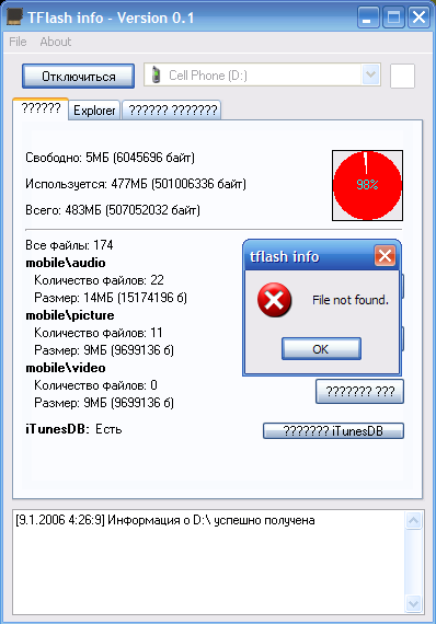

TFlash info v0.2
Прога для получения полной информации о флэшке.
Возможности:
1)Получить информацию о свободном, используемом, и полном размере файлов
2)Удалить все файлы из audio, picture, video
3)Удалить itunesdb
4)Быстный explorer по флэхе
5)Запусть все файлы с флэшки в winamp или windows media player
6)Загружать файлы
7)Автоматическое определение типа файла(для загрузки: mp3 льются в mobile\audeo и тд)
0.2 от 11.01.06
[+] загрузка файлов
[+] Автоматическое определение флэхи
[fix] Неточности определения пазмера папки
[fix] Ускорено сканирование телефона в вкладке "Память"

Прога полезная, но есть баги. Я ее особо не смотрел, но при выборе сьемного диска к примеру с карт ридера, выдает ошибку и прогу потом невозможно закрыть(это если карточка не стоит).

Вообщето прога ничем не отличается от стандартного Explorer`a.
В MotoPhoneTools первой версии вклюил использование флешки, но в последующих откажусь скорее всего.
Мало тога она очень долго грузит список файлов. Это происходит из-за того что компонент который ты используешь (не помню как называется - типа JvDirectoryList чтоли) берёт информацию об иконки файла подключаясь к файлу с помощью функции SHGetFileInfo.
Будёт большим для вас достижением, если:
1. Вы напишете свой код получения файлов (допустим FindFirst, FindNext, FindClose)
2. При этом у вас не будет иконок. Если вы уж так хотите получить исходные иконки от Windows, То вам необходимо пользоваться иконками из реестра (HKCR), т.е. поиском по расширению. Это очень просто чем качется.
3. Сделать автоматический поиск флешки. Допустим использовать GetDriveType в таймере или отлавливать сообщение винды о подключении нового диска.
Вроде всё пока... Это только всё на первый взгляд.

1) Нельзя корректно выйти из программы.
2) Русские буквы отображаются в виде знаков вопроса, если в региональных настройках не установлена "Россия".

TFlash_Info v2
О недостатках:
1. Скорость работы с файлами всё равно очень маленькая.
2. Не понял зачем нужен screen.jpg, ведь прогу мы и так видим.
3. Почему я не могу управлять куда закачиваются файлы. А есть файл имеет не указанный в Options.ini формат, чего будет?
О исправлениях:
По свойствам компонентов.
1 Font.Charset = DEFAULT_CHARSET надо ставить Russian_CHARSET. Необходимо для тех у кого язык по умолчанию не русский. Надо применить ко всем компонентам.
2 Form1.Position, т.е. позиция формы. Нодо сделать по центру экрана (в крайнем случае) или сделать сохранение их значения.
К ппримеру позиция по центру.
Form1.Left := (Screen.Width - Form1.Width)   div 2;
Form1.Left := (Screen.Height - Form1.Height) div 2;
3 Избався от ShellComboBox1, ShellListView1, ShellTreeView1 т.к. это тормозит работу и сделать всё вручную.
4 Image1 убери т.к. он очень сильно увеличивает размер программы. Сделай обычно - в текстовом варианте.
5 В настройках Form3.Edit1 сделай MaxLength = 1 И больше 1 символа не введут.
Просто добавь проверку на символ. Убери лейлб информации о том, как вводить.
6 Убири Timer1, т.к. лучше будет отлавливать сообщение, а не проверять список дисков.
Размер программы 760 кБ очень большой. Я могбы сделать такую же программу (c тойже функциональностью) размером в 30 кБ, которая будет очень быстро работать (конечно по сравнению с твоей).
? - Какой процедуре ты копируешь файлы. Я так понял что там ошибки имеются. Прога глючит при копировании. В таком случае нужно сделать в отдельный поток копирование.

n0wheremany,
Большое спасибо, буду работать!
Выдаст неизвестный формат файла.
В options.ini можно добовлять, напимер: amr=mobile\audio\
Это случайно в архив попало.
