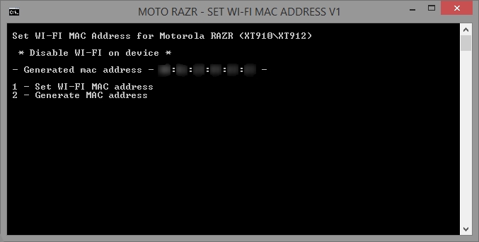

Доброго времени суток!
Столкнулся с проблемой, при установке кастомной прошивки (точнее после ее установки).
У меня дома два рейзера, после установки кастомной прошивки у них одинаковые WI-FI MAC адреса, раутер наблюдая такое безобразие отрубает WI-FI на устройствах, что довольно не приятно (а обновы проша выходять регулярно!!).
Так как начиная с КитКат-а, тем более в Лолипоп-е скрипт wifical.sh перестал работать =( (пытался его ковырять, но результат нулевой, опыта маловато в BASH скриптах)
И вот собственно мое решения (делал для себя, что-бы мне было проще), но можем кому-то тоже пригодится.
Инструкция
1. Запустить install_mac_address.cmd
2. набрать "1" (Set WI-FI MAC address)
3. подключить смартфон по USB к ПК (включить отладку по USB, если не включено)
4. нажать "Enter"
5. дождаться сообщения "- Done =) -"
6. для уверенности можно перезапустить смартфон
*если WI-FI MAC адрес вам не понравился можно набрать "2", нажать "Enter" скрипт сгенерирует новый адрес
*если по каким-то причинам после смены MAC адреса у вас перестал работать WI-FI (смартфону или прошивке не понравился новый мак), сгенерируйте простой MAC адрес "Generate Simply MAC address", для этого нужно набрать цифру "3", нажать "Enter" (получите адрес такого типа "1a:2b:3c:4d:5e:6f"), и установить его, или попробовать установить другой "обычный" MAC адрес (цифра "2")! (на Слиме KitKat я сменил 3-ри обычных мак адреса, на Lollipop такой проблемы не было)
*в момент смены MAC адреса WI-FI должен быть выключен!
*после не удачной смены MAC адреса нужна перезагрузка смарфона
*это все не страшно, боятся нечего =)

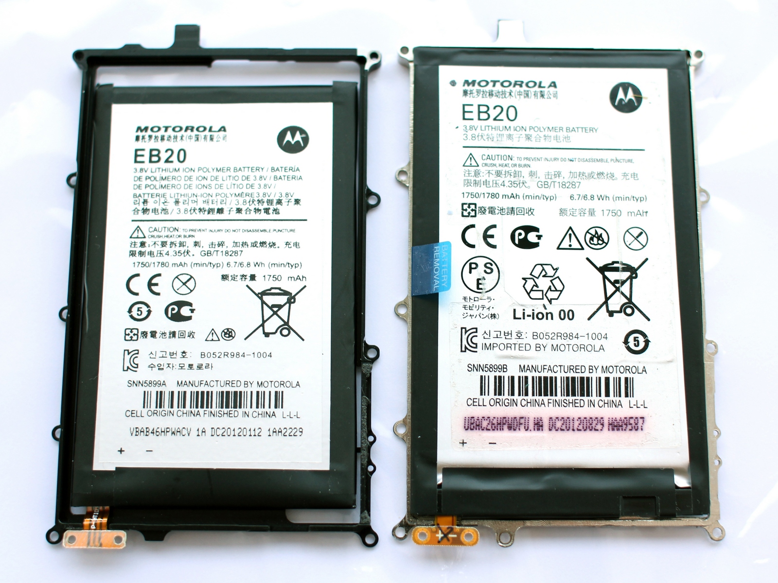

Предполагаю, что "новая" батарея оказалась китайским клоном ) так что "жрало" ее по-страшному неспроста, это нормально, - для клонов, спасибо, что вообще завелась )
Рекавери стоковый или какой-то другой?
Сделал специально для Вас фото. Угадайте - где оригинал, а где клон? smile.gif
