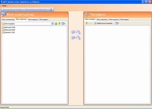

Выкладываю последнюю версию, и скриншот к ней.
Также в сообщение, чтобы не искать, добавил gdiplus.dll
(Эта библиотека не обязательна, она потребуется тоолько, если программа откажется запускаться без нее)

А у меня программа не хочет работать,пустое окно и все,хотя Mobile Phone Tools 3 работает без проблем,хотел ваш MMCCenter использовать,для экономии места на диске,да видно не судьба. :( blink.gif <_<

Вообще у меня что то подобное было сразу с этой прогой. И вот что я заметил. У меня прога абсолютно стабильно находит тел через один запуск. Т.е. запущу, не видит, закрою и еще раз запущу, все ok. И так всегда.
Сейчас правда на моем тоже перестала работать вообще, после того, как подключал V635...

Сделал следующее:
установил на комп (у меня W2K) прогу Mobile Phone Tools 3 russian
Далее, скопировал ее файлы из папки, куда она инсталлирована, в папку с прогой MMCenter.
При копировании на вопрос о заменесуществующих файлов отвечал ДА.
Затем снес Mobile Phone Tools 3 russian.
И когда запустил MMCenter, то она заработала.
Теперь нужно потратить время на поиск тех dll и может еще того, чего не хватает в MMCenter.

Дело в том, что когда я скачал эту прогу, то при запуске было пустое окно программы оранжевого цвета.
Сколько не бился - впустую...
У меня Windows2000 и SP4, вроде должно работать.
Тогда я установил полностью MPT и в ее каталог скопировал все файлы MMCenter.
Все заработало.
Далее, начал сравнивать dll и ini файлы в обеих прогах.
Нашел одинаковые и их оставил, а недостающие по одному выкидывал из комплекта MPT.
Короче, если сравнить комплект файлов MMCenter и MPT, то сразу видно, какие библиотеки добавились.
