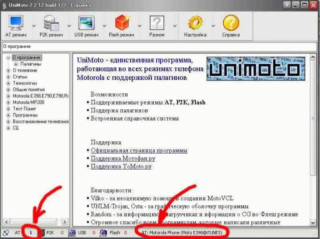

  • Запускаем программу, появляется диалог загрузки программы... Он длится 2-10 сек, подождём smile.gif

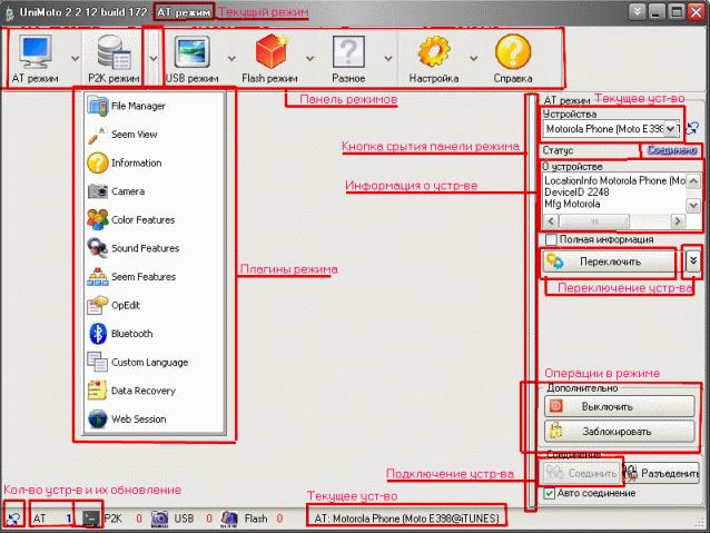

    Итак, видим программу, которая разделена на 3 части: верхняя панель выбора режимов, настойки и справки; нижняя панель - панель подключенных устройств (о ней далее), и самой главной частью - центральной, где располагаются все важные контролы программы.
  • При первом запуске нашему взору представлен очень полезный раздел программы - Справка, где можно прочитать про телефоны, программы, технологии и в общем очень полезную инфу про телефоны. Ну как бы интересным этот раздел небыл нам необходимо настроить программу, для удобства пользования. Идём в другой раздел - настрока (Жмём боооольшую кнопу Настройка). Итак видим 3 вкладки: Главные, О модулях и Безопасность. В закладке Главные выбираем размер программы, удобную тему программы (Использование темы жрём большое количество виртуальной памяти компьютера, но КРАСИВО), выбираем язык программы. Нововведением данной версии является понель события, где можно настроить действие программы при Запуске, закрытии и самыми важными параметрами являются при добавлении нового устройства и перемещении по вкладкам (Об этом попозже). Во вкладке О модулях можно узнать какие модули подключены к программе, автора модуля, его описание, версия и тип. Эти модули расположены в порядки их загрузки, т.е. порядок в меню каждого модуля. Тем самым изменяя позицию модуля в списке, вы изменяете его позицию в меня (Изменения вступят силу после перезапуска программы). Все модули имеют цифровую подпись, которая настроивается во вкладке Безопасность. Все палагины авторы проекта UniMoto проверяют и тестируют, т.о. подписаные модули имеют типа сертификата работоспособности. Если вы уверены во всех плагинах прогаммы, то можите отключить проверку подписи, т.к. это немного задерживает загрузки программы. Так же можно настроить метод проверки и действие при обнаружении неподписанного модуля.
  • Подключаем телефон в USB кабелю, для этого никаких действий не требуется в телефоне ранее в других программах необходимо было переключать телефон в режим модема). Телефон подключен, о чём свидетельствует цифра 1 на нижней панели в режиме АТ или USB и существует надпись с маркой телефона.

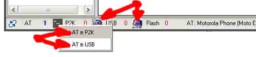

    Вообще переключение телефона можно осуществить несколькими способами:
    • Нажать на картинку режима, в который хитим переключить телефон.
    • Нажать правой кнопкой на активном режиме и переключить в нужный
    • При помощи иконки в трее, переключить в нужный режим
    • При запущенном текущем режиме, кнопкой возле кнопки "Переключить"
    • При нахождении в нужном режиме кнопкой "Переключить" (в Flash режим переключаются только из P2K режима)
    • А также просто при перемещении по вкладкам, если в настройках стоит галка на "При перемещении по вкладкам переключать режим"
    • А также при подключении телефона, находясь в нужном режиме, если в настройках стоит галка на "При подключении переключать в режим активной вкладки"
Плагины.
Каждый режим имеет определённый набор плагинов. На данный момент их 16:
  • АТ режим:
