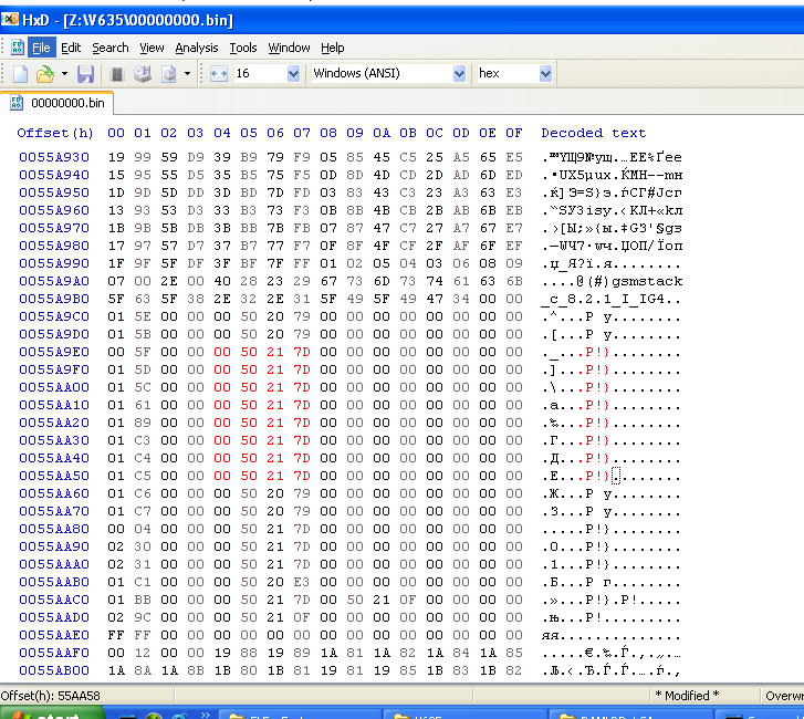

4. Описание метода снятия SIM-Lock
Motorola решила обезопасить операторов сотовой связи, которые устанавливали подобные SIM-Lock'и и залочила возможность записывать в P2K-режиме через USB-шнурок некоторые SEEM'ы из PDS как раз для того, чтобы люди не могли переписать эти ячейки и избавиться от SIM-Lock'а. Но если пропатчить прошивку патчем где убрана проверка определённых SEEM-ячеек, которые заливаются по кабелю, то можно будет перезаписать их любой P2K-программой. К примеру, занулить их и навсегда забыть про SIM-Lock.
В любой P2K-прошивке имеется специальная таблица, которая регламентирует возможность или невозможность записи определённых PDS-ячеек в режиме P2K. Именно эту таблицу и требуется запатчить таким образом, чтобы SEEM'ы под номерами 01C3 (SEEM_GLOBAL_FEATURE_PROTECTED_STATE_NVM), 01C4 (SEEM_GLOBAL_FEATURE_PROTECTED_STATE_DEFAULT_NVM), 015C (SEEM_SUBSIDY_LOCK_GSM_SSCP), 015D (SEEM_SUBSIDY_LOCK_GSM_NWSCP) где хранится информация о залоченных SEEM-ячейках и SIM-Lock'е могли быть перезаписаны.
Таблица имеет следующий вид и структуру (схематично, в псевдокоде):
   SEEM_SUBSIDY_LOCK_GSM_SSCP,                      READ_WRITE_NOT_ALLOWED,
   SEEM_SUBSIDY_LOCK_GSM_NWSCP,                     READ_WRITE_NOT_ALLOWED,
   SEEM_GLOBAL_FEATURE_PROTECTED_STATE_NVM,         READ_WRITE_NOT_ALLOWED,
   SEEM_GLOBAL_FEATURE_PROTECTED_STATE_DEFAULT_NVM, READ_WRITE_NOT_ALLOWED,
   SEEM_BT_ADDR,                                    READ_WRITE_ALLOWED,
   SEEM_SERVICE_PASSWORD,                           READ_WRITE_ALLOWED,

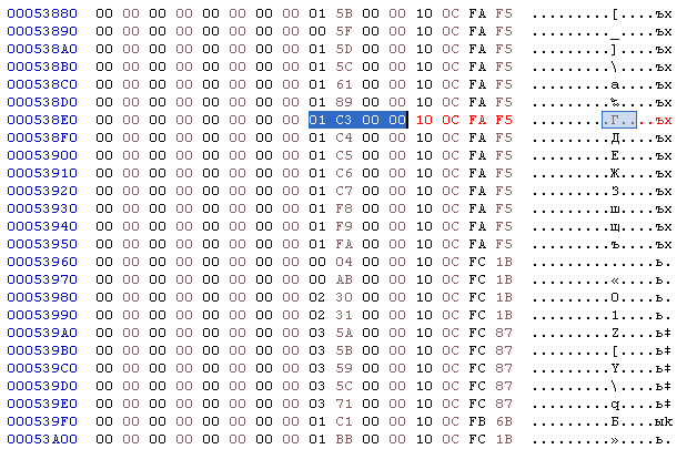

В бинарном представлении она выглядит так и ищется в CG1 по паттерну "00 00 00 00 00 00 00 00 01 5D 00 00 XX XX XX XX", где XX -- произвольный байт данных:
В таблице идёт сначала адрес ячейки (выделен синим), а потом уже идёт информация о том, возможно ли перезаписать её в P2K-режиме (отмечена красным).
Первая проблема вылезает в попытках переноса патча с одной прошивки на другую и состоит в том, что значения отмеченные красным менялись от прошивки к прошивке при их компиляции ещё на заводах Motorola и нельзя сказать, к примеру, что значение "10 0C FA F5" на другой прошивке соответствует утверждению "READ_WRITE_NOT_ALLOWED". Оно будет справедливо лишь для текущей прошивки.
Вторая проблема вытекает из первой: какому именно значению в HEX будет соответствовать утверждение "READ_WRITE_ALLOWED" пока неизвестно. Или же известно?
На самом деле нужно лишь немного изучить бинарное представление таблицы и обратить внимание на SEEM-ячейки 0004 (UNKNOWN), 00AB (BT_ADDR), 01BB (SERVICE_PASSWORD) и другие, запись которых в P2K-режиме разрешена. А это значит что если перенести следующие за ними HEX-значения на нужные SEEM'ы, то они тоже станут доступны для записи! В примере с изображения выше значение "10 0C FC 1B" вставленное после SEEM'ов 01C3, 01C4, 015C, 015D уберёт эту защиту.
Именно это и происходит в патченной прошивке. После отключения этой защиты дальше просто дело техники -- занулить существующие значения в этих четырёх PDS-ячейках и телефон будет разблокирован!
Стоит заметить, что этот метод многоразовый, то есть вы можете много раз лочить телефон и снова убирать SIM-Lock этим способом. Но самое крутое в нём то, что этот метод разлочки должен быть максимально кроссплатформенным и работать на всех мобильных телефонах где используется программная платформа P2K независимо от того на каком железе (LCA, ULS, LTE, LTE2, Rainbow POG, Patriot, Agron и др.) они базируются. Единственным, но самым важным условием является возможность обхода RSA на конкретном телефоне или платформе и прямые руки для подготовки необходимой патч-прошивки по методике выше. К сожалению с новыми и некоторыми редкими P2K-телефонами на которых не обошли RSA скорее всего подобное не провернуть, но абсолютно все старые LTE и LTE2 телефоны похоже что могут быть разлочены без надобности выполнения процедуры TestPoint.

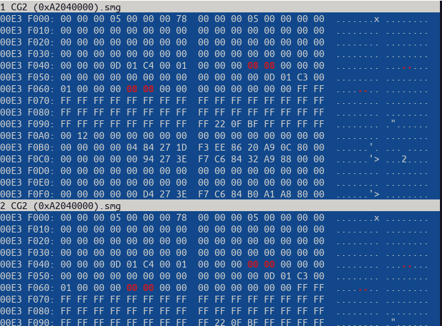

6. Определение наличия SIM-Lock в прошивках.
Прежде чем шить незнакомую но интересную прошивку, неплохо было бы убедиться в том, что она точно не содержит в себе SIM-Lock и если содержит, просто убрать его. У меня было немного времени, чтобы исследовать алгоритм установки SIM-Lock и вот что удалось выяснить.
Как было написано выше, при первом запуске телефона после прошивки операционная система внутри него проверяет наличие файликов /a/system/generic_pds_init и /a/system/secure_pds_init во флексе. В случае их наличия телефон загружает кусочки PDS оттуда собственно в сам PDS и потом удаляет эти файлы. В том случае, если при загрузке кусочков были какие-то ошибки, например, лок телефона уже был выставлен и SEEM'ы залочены, телефон хитро пишет ошибку типа "Flex Error: Phone Subsudy - Locked" в приветствие при включении, но файл данных из которого не удалось записать SEEM'ы в PDS не удаляет. В данном случае установка ошибки в приветствие это просто технический момент инициализации, а не SIM-Lock и чтобы избавиться от появления этого сообщения достаточно удалить вручную файлы /a/system/generic_pds_init и /a/system/secure_pds_init, стереть приветствие в настройках и перезагрузить телефон.
Сам SIM-Lock в файле прошивки находится во флексе в /a/system/secure_pds_init, этот файлик можно достать из флекса с помощью программ FlexParser04 или deflex, см. тему обсуждения здесь: Бинарный флекс. Парсеры . disassemble FLEX, но для удобства можно посмотреть на этот файл прямо внутри сырого CG2.smg в прошивке. Он без проблем ищется по паттерну "015B000100000000000000". Вот какие косвенные признаки того, что флекс содержит SIM-Lock имеются исходя из данного исследования, слева флекс содержащий SIM-Lock, а справа чистый флекс без SIM-Lock:
1. Сразу после паттерна "015B000100000000000000" идут какие-то данные вместо нулевых FF-байт, как в чистом флексе.
2. В PDS SEEM 01C4_0001 записываются два байта 0808, в чистом флексе они выставлены в 0000.
3. В PDS SEEM 01C3_0001 записываются два байта 0808, в чистом флексе они выставлены в 0000.
Чтобы в телефон можно было безопасно прошить флекс с SIM-lock'ом, можно использовать простейший трюк, который когда-то давно описал Vilko здесь. Его идея до безобразия проста: в наглую HEX-редактором прямо в CG2.smg меняем имя файла secure_pds_init на любое своё, к примеру, nolock_pds_init и телефон не будет применять этот файл после прошивки флекса и первого включения. Имя этого файла находится чуть выше указанного паттерна, оно обозначено на скриншоте под номером "4". Точные паттерны строк:

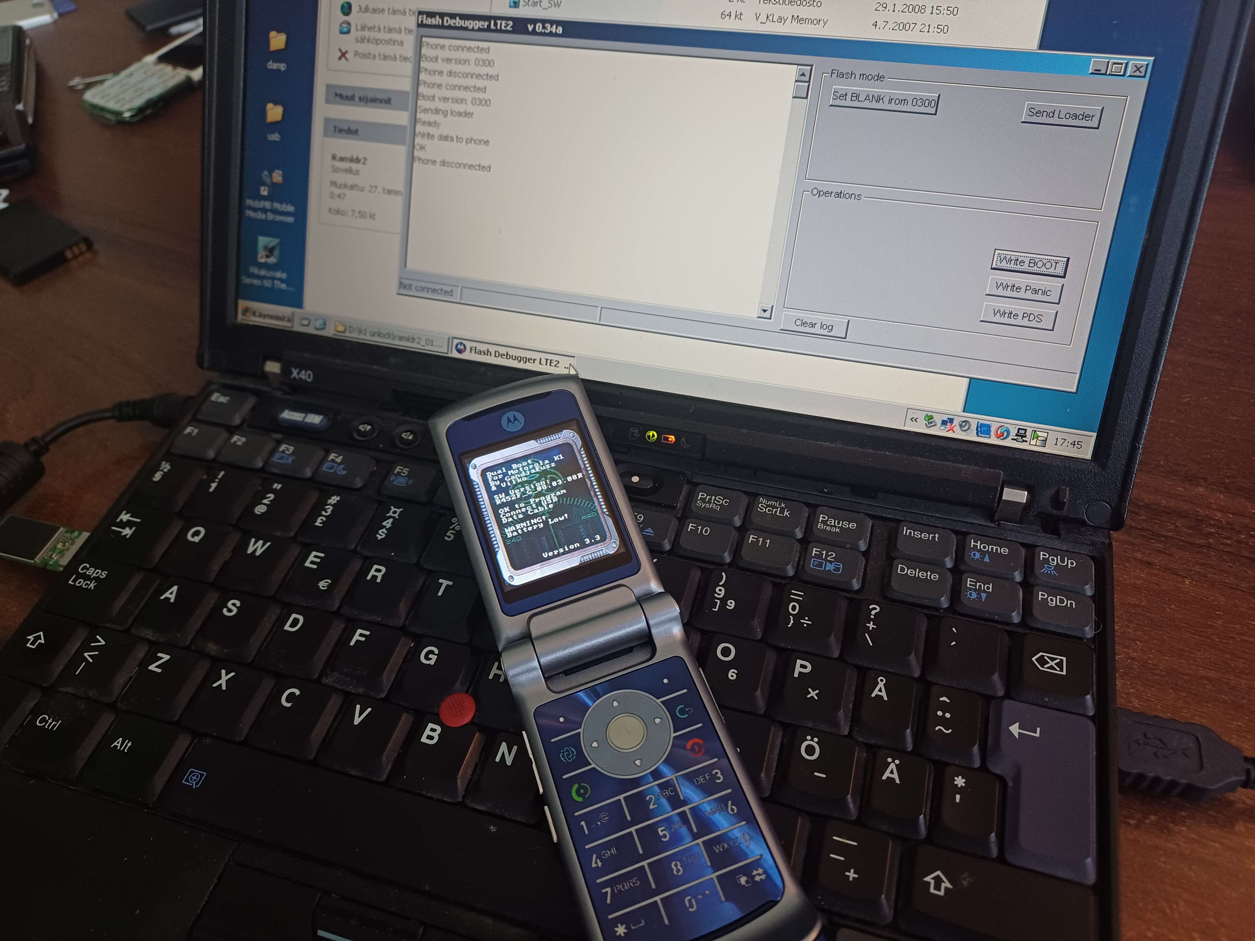

сообщение 25.1.2024, 19:13
Сообщений: 3 145
По этой же методике был разлочен Neptune LTE аппарат Motorola RAZR V3. Единственное отличие состоит в том, что сперва на RAZR V3 нужно понизить бут с 08.xx до 07.D0 по методу этой темы: Слазим С Подписанного Бута V3, чтобы обойти RSA без проблем.
Спасибо MC4f за тест.

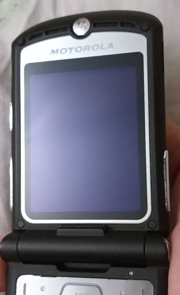

Этот способ снятия SIM-Lock был успешно проверен на Rainbow POG-телефоне (M*CORE) Motorola E770v, спасибо большое Diokhan за эксперименты, он залочил специально свой телефон чтобы проверить этот метод и успешно снял SIM-Lock после.
Процедура примерно следующая. Заливается стоковая прошивка, потом на самом аппарате снимается RSA, затем сливается с него CG1 и правится сабжевая таблица, после чего патченный CG1 заливается и далее проливаются обнуляющие SIM-Lock SEEM'ы.
Насколько я помню, ранее было невозможно снять SIM-Lock на этом телефоне без процедуры Test Point. Но простота доступа к точке на E770v позволяет провести эту процедуру быстро и максимально безболезнено.

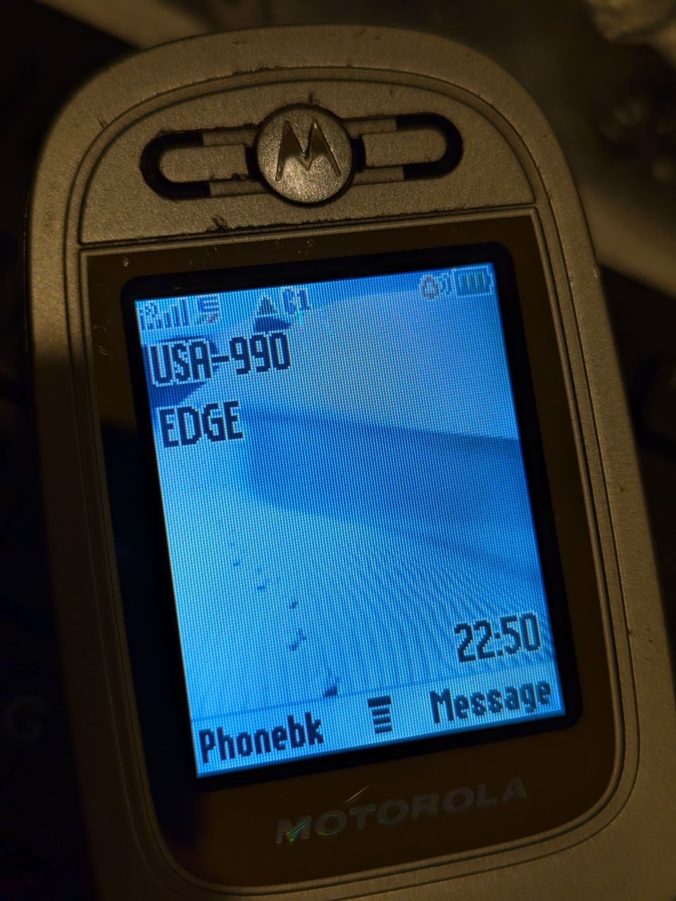

сообщение 10.4.2024, 10:57
Сообщений: 3 145
Этим способом был разлочён канадский Motorola V220 от Rogers. Большое спасибо wavvy01 за тестирование метода разлочки.
Последовательность действий:
1. Прошита патченная прошивка через RSD Lite, на ошибки Checksums не обращаем внимание.
2. Пролиты unlock SEEM'ы в PDS.
3. Телефон разблокировался.
4. Прошита стоковая небрендированная прошивка.
5. Активирован Quad Band диапазон.
0025_0001: Offset 00 -> set bits 0,1,3.
0032_0001: Offset 50 -> set bit 0.

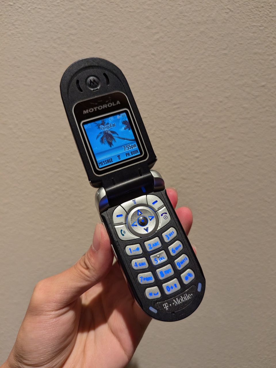

сообщение 9.9.2024, 15:26
Сообщений: 3 145
Был разлочен Motorola V180 от T-Mobile пользователя @MC4f, всё аналогично.
Патченная прошивка:

Был разлочен Motorola C350L пользователя quailstorm, процедура разлочки сводится к следующему:
1. Делаем Full 8 MB ROM Backup с помощью утилиты C350L_Backup
2. Патчим этот дамп сняв RSA (подробнее тут) и сняв защиту на запись PDS SEEMs как описано в этой теме.
3. Прошиваем обратно патченный Full 8 MB ROM Backup с помощью утилиты C350L_Backup
4. Проливаем Unlocking PDS SEEMs.
Телефон разлочён!

Был разлочен Motorola C350 (оригинальный Neptune LT/LCA) пользователя quailstorm, процедура разлочки похожа на процедуру разлочки C350L и сводится ко внимательному чтению вот этого мануала: Бекап с C350/V150/C450/C550
1. Делаем Full 8 MB ROM Backup с помощью утилиты ramldr.exe
2. Патчим этот дамп сняв защиту на запись PDS SEEMs как описано в этой теме.
3. Прошиваем обратно патченный Full 8 MB ROM Backup с помощью утилиты ramldr.exe
Телефон разлочён!
Инструкции на английском, которыми мы разлочили телефон.

Разблокирован Motorola V235 Cingular пользователя MC4f
VinnyBoomBottzz

The first successful unlock of a Patriot Motorola thanks to EXL. EXL has helped me unlock 3 phones and revive a rare T725E that I accidentally erased the PDS on and today has helped me unlock a Motorola T722i. Thank you so much EXL you are amazing!

Был разлочен Motorola KRZR K1 пользователя gtrxAC, разлочка была выполнена так:
1. Снимаем RSA по мануалу из темы:
FAQ по снятию RSA на Z3, К1, L7e, L7i (софт-ТП)
2. Прошиваем патченую прошивку с возможности разлочки:
https://firmware.center/projects/EXL/Motoro...08-Feb-2024.zip
3. Следуя видеоинструкции зануляем SEEM'ы:
https://youtu.be/wWGjU3Kv7Dw?t=89
Результат:
