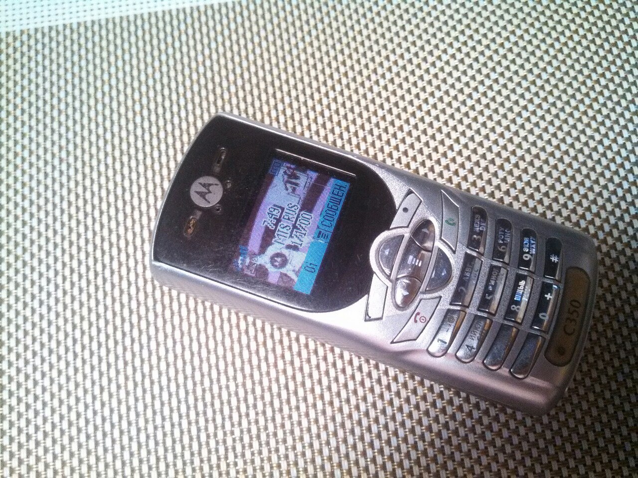

Итак, прошёл целый 21 год после того как на рынок были выпущены телефоны Motorola C330, C350, C350L, C450, C550, E380, V150 и некоторые другие. И что же теперь нам остаётся делать? Конечно же самое время достать их с пыльных полок и глубоких ящиков стола, зарядить и начать патчить!
К моему большому сожалению, моддинг-сцена обошла эти телефончики стороной, несмотря на слабую защиту прошивок в них. Да и вообще сам процесс прошивки Motorola C350 был очень удобен, ведь для того чтобы прошить Motorola C350 не нужно было собирать схемки RS-232 <=> USB, паять колодки или же искать экзотические кабели подключения к компьютеру. Для прошивки нужен лишь обычный MiniUSB-кабель (любой), драйвера и официальный прошивальщик RSD Lite. Кроме того для моддинга прошивки телефона на современных Windows и Linux системах можно использовать виртуальную машину с предустановленным софтом.

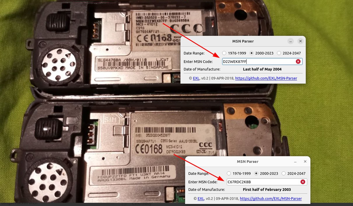

Отличить Motorola C350 от Motorola C350L можно по следующим признакам:
1. Версия прошивок на C350 начинается с C350, тогда как прошивки C350L начинаются с R312
2. Если на этикетке под аккумулятором MSN/SE коды начинаются на С67/SE6 то это C350, а если на D22/SE7 то это C350L.
3. Если нет будильника и есть голосовой набор, то это C350, а если есть будильник, но нет голосового набора, то это C350L.
4. C350L чуть толще и тяжелее C350 за счёт более ёмкого аккумулятора.

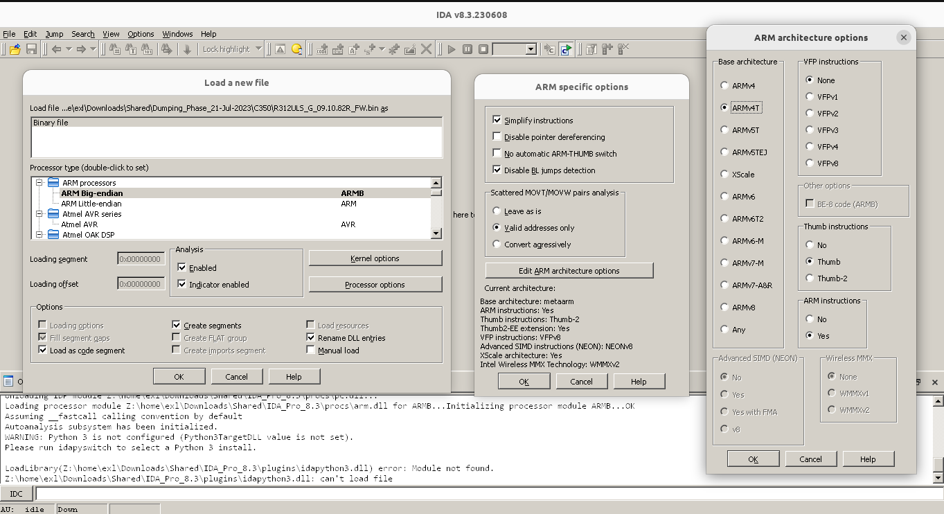

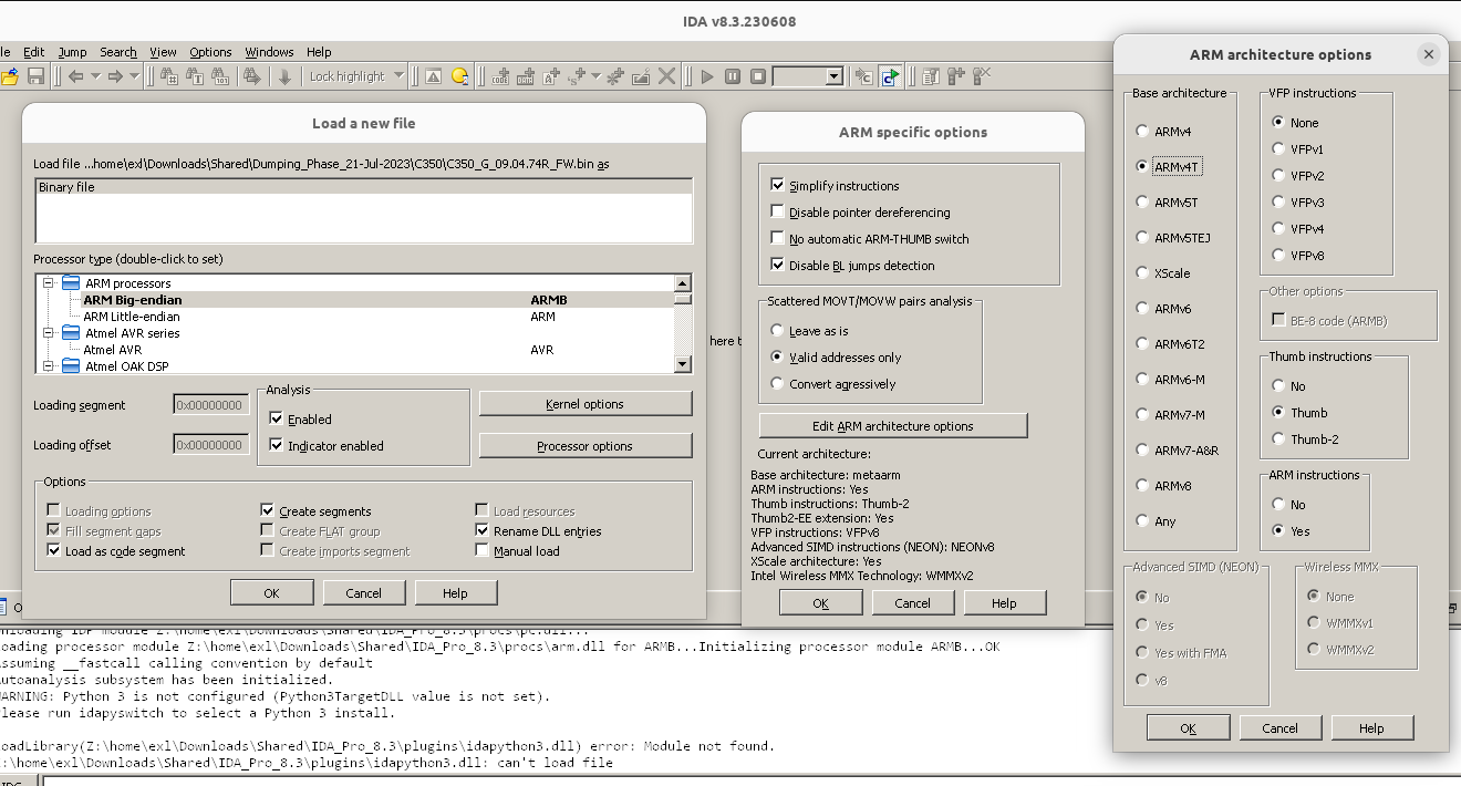

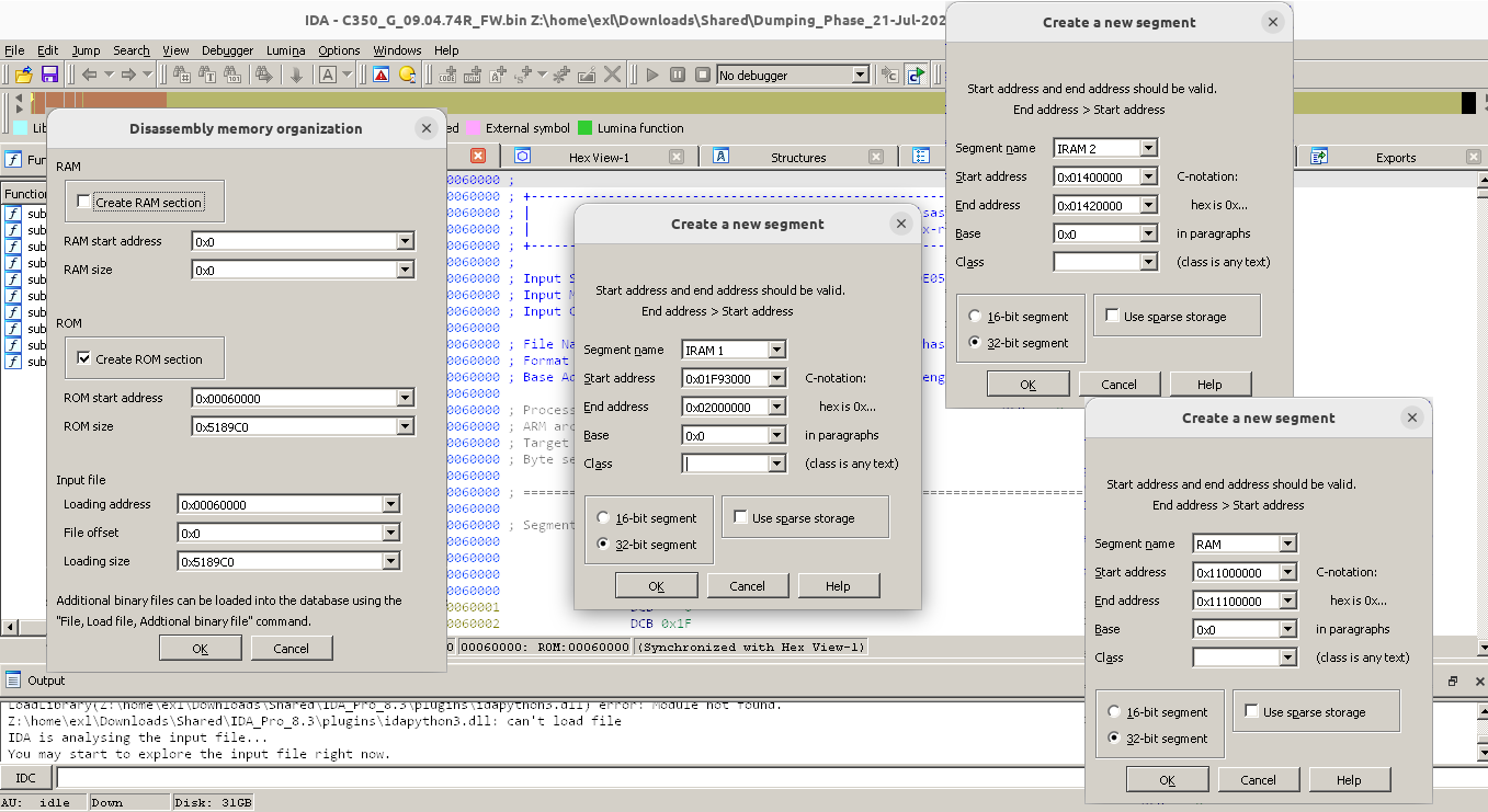

5. Загружаем в IDA Pro файл "C350_G_09.04.74R_FW.bin" со следующими параметрами, расставляем сегменты RAM и банки IRAM:
ROM: ROM start address: 0x00060000, Input file, Loading address: 0x00060000
RAM: Edit => Segments => Create segment...: RAM, 0x11000000-0x11100000
IRAM 1: Edit => Segments => Create segment...: IRAM 1, 0x01F93000-0x02000000
IRAM 2: Edit => Segments => Create segment...: IRAM 2, 0x01400000-0x01420000
Переходим в начало 0x00060000, там лежит 4-байтное число (жмакаем d несколько раз), это точка входа в прошивку, её адрес. Нажимаем g и начинаем анализ/патчинг.

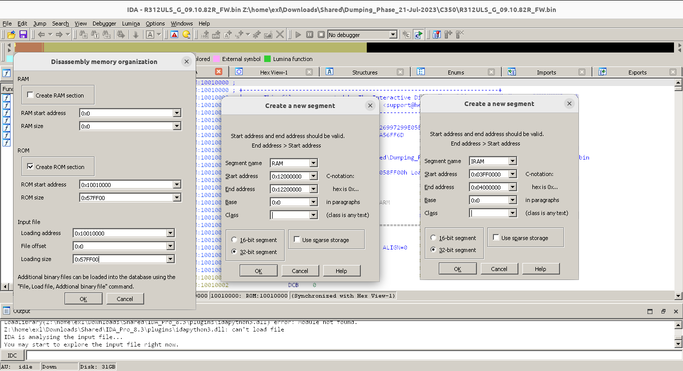

4. Загружаем в IDA Pro файл "R312ULS_G_09.10.82R_FW.bin" со следующими параметрами, расставляем сегменты RAM и IRAM:
ROM: ROM start address: 0x10010000, Input file, Loading address: 0x10010000
RAM: Edit => Segments => Create segment...: RAM, 0x12000000-0x12200000
IRAM: Edit => Segments => Create segment...: IRAM, 0x03FF0000-0x04000000
Переходим в начало 0x10010000, там лежит 4-байтное число (жмакаем d несколько раз), это точка входа в прошивку, её адрес. Нажимаем g и начинаем анализ/патчинг.

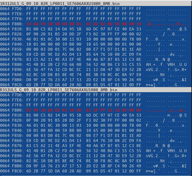

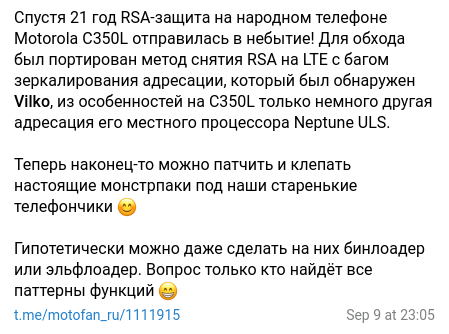

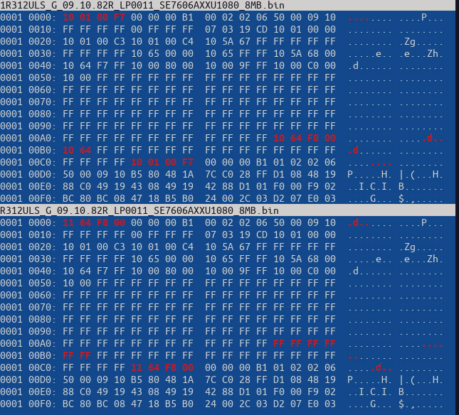

6. Сделав изменения в CG1, нам нужно обойти RSA, пропатчив кодовые группы CG0, CG18 следующим образом:
Для обхода был портирован метод снятия RSA на LTE с багом зеркалирования адресации, который был обнаружен Vilko.

7.1. Для Motorola C350L нужно ещё чтобы при неправильном подсчёте чексумм в CG0 записалась точка входа в прошивку. Проще всего это сделав слив BackUp в C350L_Backup, поправив и залив обратно. Способ неудобный, поэтому лучше подождите решения со сборкой SHX-файлов.

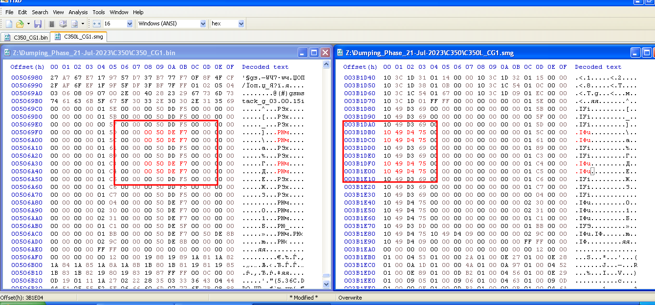

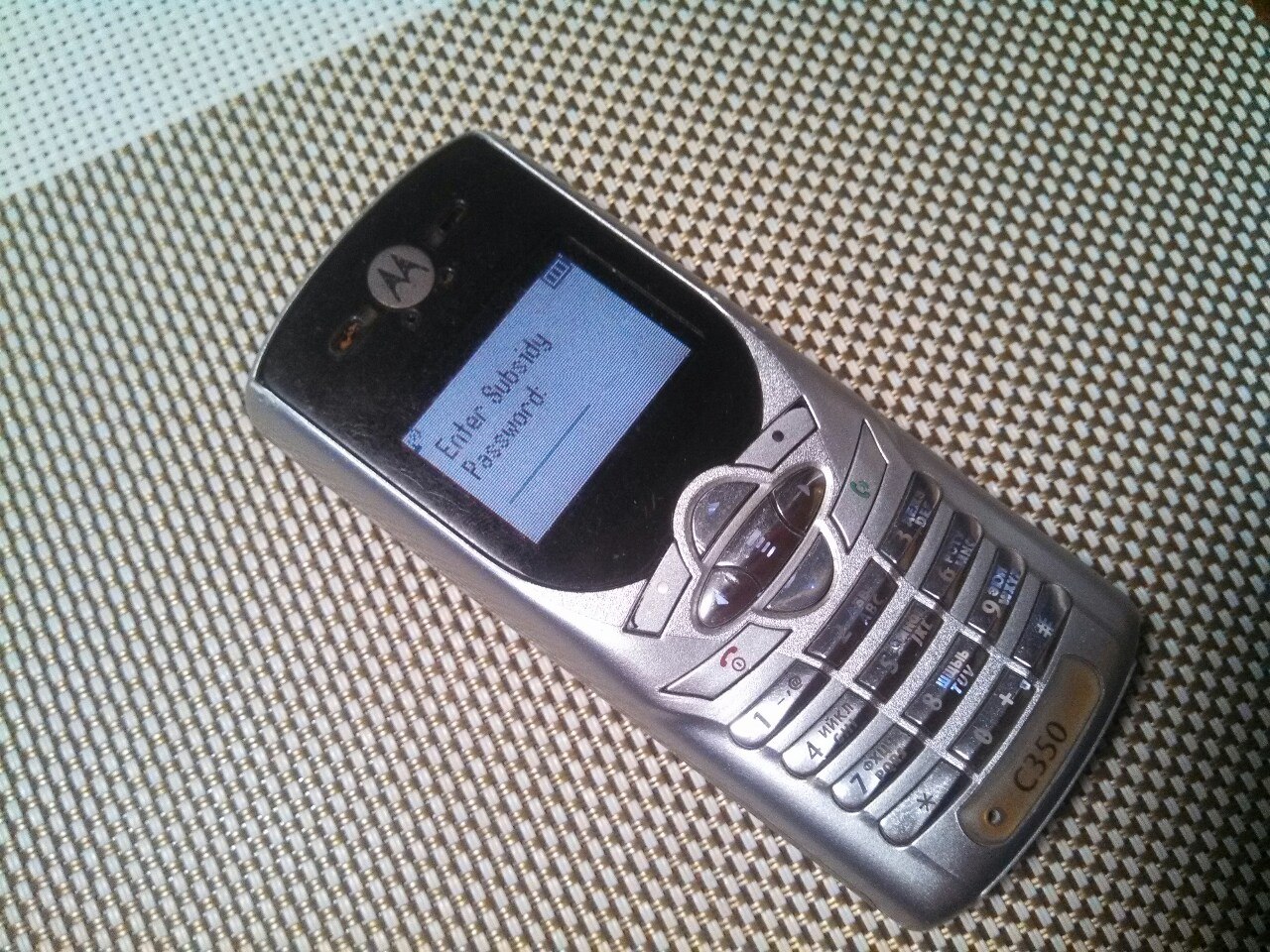

Он позволяет быстро снять SIM-Lock без прошивки RFDI_Image (с затиранием родных калибровок) и без ужасной процедуры TestPoint.
Нужно просто пропатчить CG1 (адресация указана без CG0) и зашить модифицированную прошивку в телефон. После этого можно залить занулённые SEEM'ы 015C_0001, 015D_0001, 01C3_0001, 01C4_0001 в которых находится SIM-Lock на приложенные в архиве с помощью P2K Tools VS или P2K Seem и телефон разблокируется. Подробнее об этом в теме Программная разлочка Motorola P2K, Software way to remove SIM-lock (Subsidy Password)! или в YouTube-видеоролике Software way to remove SIM-Lock on Motorola SLVR L2, L6, V19x, V235 phones по таймкоду 01:48
Патч ищется в CG1 по паттерну "00 00 00 00 00 00 00 00 01 5D 00 00 XX XX XX XX", где XX -- произвольный байт данных.
В архиве уже пропатченные кодовые группы которые нужно прошить и SEEM'ы которые нужно залить.
