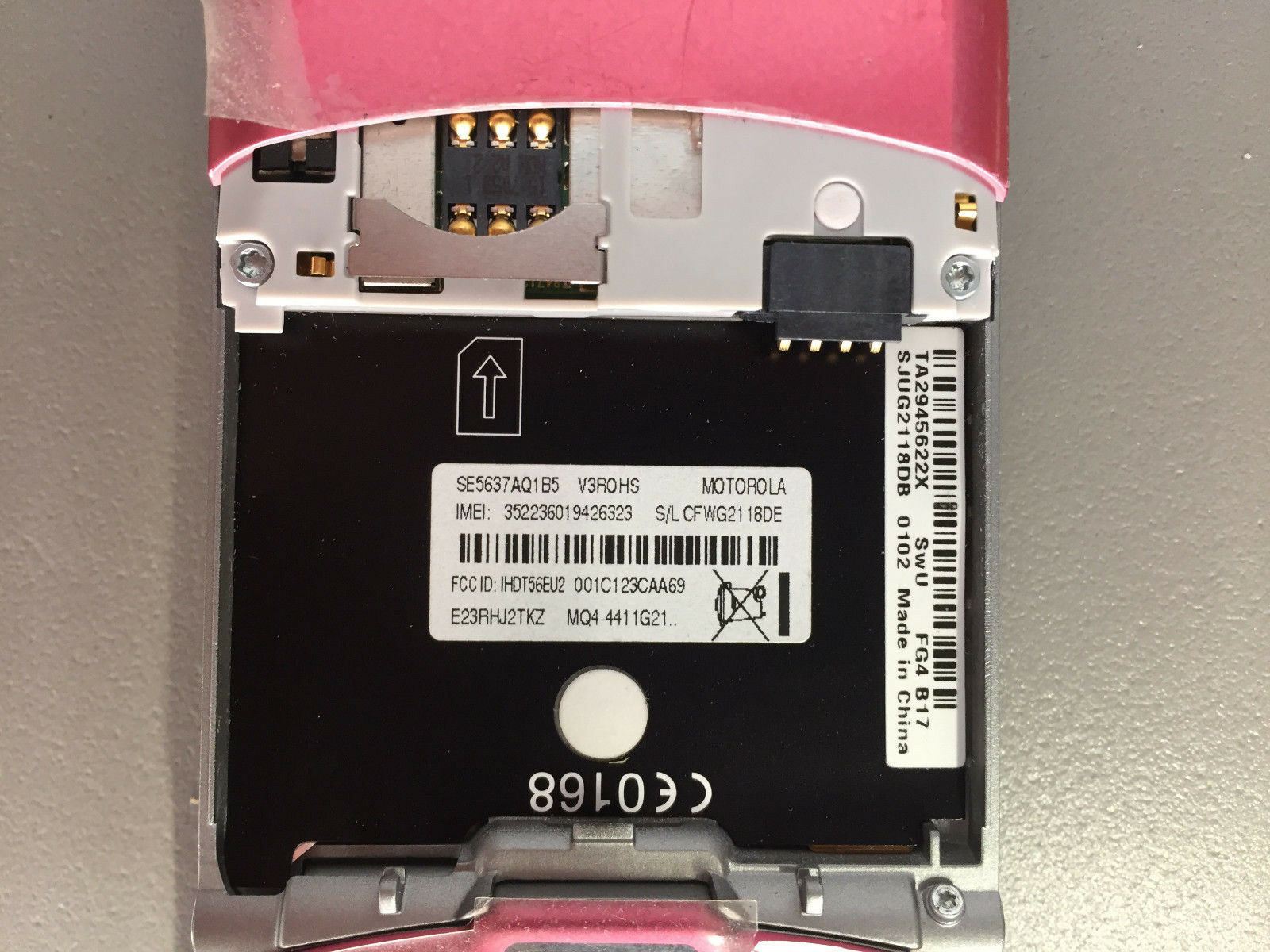

Попалось загадочное тело на этикетке V3 бут 0C.C1
Софт R3442A_G_0E.43.0AR как его разлочить и русифицировать?
Ясно, что что-то позднее, с какой стороны подступаться? Как и чем ему бут для разлочки понижать, да и на V3 такого бута на форуме нету...
В общем нашел эту тему Motorola Razr V3re
Подлая этикетка врала, тело оказалось V3re! Зашил "разлоченную" прошивку, пофигу все равно просит код...
Русский с пакетом ставится.
V3r ohs ниже в теме

Да, это V3re (есть ещё V3ire у него камера MEGAPIXEL вместо VGA). В группе МФ в Telegram недавно такой экземпляр с подобной проблемой попадался: https://t.me/motofan_ru/761214
Крышка аккумулятора у телефона пластиковая или металлическая? По сути телефон построен на платформе Motorola SLVR L9 и доступных способов анлока на него увы, нет. О чём и сказано в теме, на которую вы дали ссылку.

Спасибо! Все верно задняя крышка - лажовый пластик с дешевым мотороловским лого и дополнительными направляющими по бокам...
А что же эти подлецы на стикере пишут "V3"?
сообщение 5.3.2020, 5:57
Сообщений: 3 145
Цитата(toshik1 @ Сегодня, 5:38)
* А что же эти подлецы на стикере пишут "V3"?
А они часто так пишут когда изменения незначительны и вводить новую модель не предоставляется возможным.
У Motorola C350 вот тоже было несколько вариаций, типа C350L и C350i, но на всех писали просто C350. А V3 телефон знаковый и жил долго, поэтому за время своей жизни заимел кучу разных модификаций на различных платформах. Первое поколение -- просто V3 (платформа LTE, как у триплетов V300/V500/V600), второе поколение V3r (платформа LTE2, как у V360/L7), третье -- V3re (платформа LTE2, как у L7e/K1/Z3/L9).

а v3rohs куда?)

Цитата(javelin67 @ 6.3.2020, 20:10) *
а v3rohs куда?)
Не поверите, попался такой V3 ROHS бут 0A.52 софт R4515_G_08.BD.B3R
Тело уже было разлочено, так что взял и пролил ленгпак, полет нормальный smile.gif
Странно (особенно в 2020 году), что в прошивке R4515_G_08.BD.B3R нет автоустановки часов от сотовой сети, кто-нибудь в курсе, в какой версии ее добавили?
Простые V3 шил последней прошивкой 10R, там автоустановка есть.
Самая свежая прошивка на форуме под V3R R4515_G_08.BD.F0I но непонятно, если в ней русский и залезет ли на нее ленгпак из аттача...
