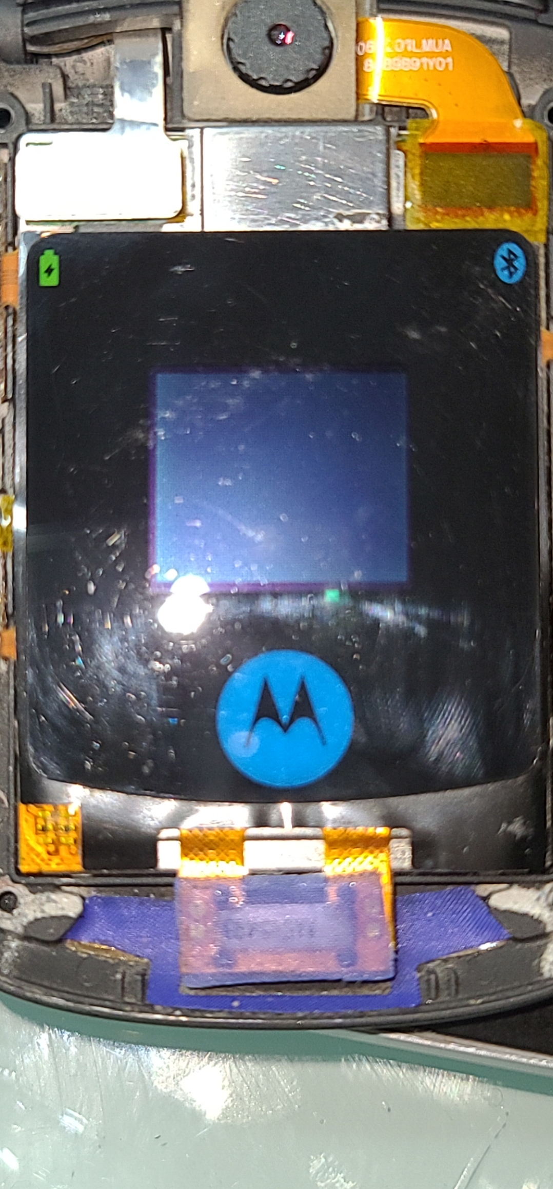

Хочется почувствовать себя Игорем Кио или на крайняк Арутюном Акопяном, но сдается мне, что маленький дисплейчик не меняется и является частью большого дисплея с обратной стороны. Это наверное и было крутое ноу-хау двусторонний дисплей. Судя по всему, они на одной и той же подсветке сидят. Модель V3

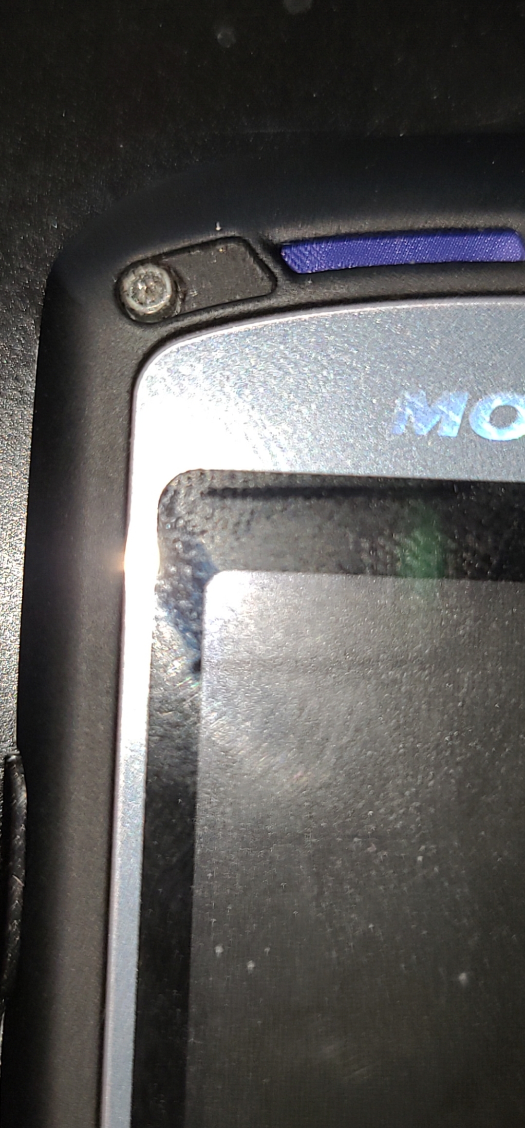

Никому не попадалось такое счастье? Винт щитка верхнего флипа (левый верхний угол) при сборе был перекошен и не выкручивается (похоже, он намертво закусил латунную втулку в прикленной изнутри к щитку пластиковой подложке и прокручивается вместе с ней). Попытка приподнять щиток ведет к отклеиванию подложки от щитка, дальше мысль останавливается. Высверливать головку винта ну очень стремно!

Похоже другого варианта нет. Можно ещё с паяльником поработать, чтобы латунная втулка впаялась в пластмассу и после остывания снова появилось зацепление, но это ещё стрёмнее.

В общем нежно высверлил головку винта - какой-то урод саморез вместо винта загнал судя по всему электроответкой. Втулку взял с разбора, пластиковую подложку на двустороннем скотче к алюмишке прилепил. Ха а "стеклышко" на маленьком дисплее из пластика - это поздний узкоглазый тюнинг?
