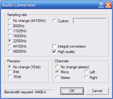

1.3. Открываем окно конвертера: Audio > Conversion...
1.4. Рекомендуемые настройки:
Sampling rate: 22050Hz, High quality
Precision: No change (16-bit)
Channels: Mono

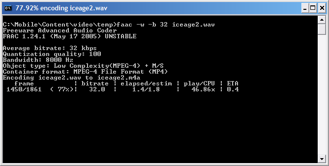

2.1. Сжимаем WAV файл, полученный на предыдущем шаге, с помощью энкодера FAAC. Эта программа похожа на LAME и работает в командной строке.
Запускаем процесс командой
faac -w [-b bitrate] sound.wav
Если не указывать битрейт, FAAC определит его автоматически. Для звука 22050Hz mono это будет примерно 48 кбит/с, однако если в исходном файле преобладает речь, а не музыка, битрейт можно спокойно понизить до 32-24 кбит/с. Имейте ввиду, что речь идет о среднем, а не постоянном битрейте, поэтому результат может немного отличаться от заданного значения.
2.2. На выходе получаем файл sound.m4a - это AAC в контейнере MP4 (тот же формат, который использует iTunes).
Не мешает прослушать полученный файл и убедиться в отсутствии явных звуковых артефактов - при наличии оных повторяем п.2.1 с бóльшим битрейтом до достижения желаемого результата.

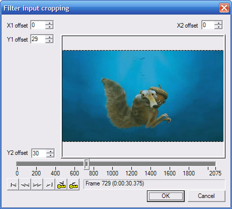

3.2. Выбираем Filters в меню Video, нажимаем кнопку Add... и добавляем фильтр resize (internal).
3.3. Если не требуется обрезка бордюров, переходим к п.3.5; если обрезка нужна - просто нажимаем OK, временно соглашаясь с настройками по умолчанию.
3.4. В окне фильтров нажимаем Cropping...
Ползунком перемотки находим подходящий кадр с достаточно светлыми краями, чтобы было легко определить края кадра. Затем обрезаем бордюры, перетаскивая границы видео окна (можно также пользоваться полями X1, X2, Y1, Y2 offset).
Жмем OK и возвращаемся в окно фильтров.

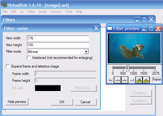

3.5. Теперь необходимо рассчитать разрешение выходного файла (а именно высоту) с целью соблюдения пропорций.
Для этого вооружаемся калькулятором (или ручкой и бумагой для любителей считать в столбик).
Предположим, исходное видео имело разрешение 320*240. В результате мы хотим получить разрешение 176*x.
Из пропорции 320 / 240 = 176 / x находим x = 176 * 240 / 320 = 132.
Если проводилась обрезка бордюров, то подставляем разрешение после обрезки.
Полученную высоту x округляем до ближайшего значения, кратного 4. Например, вместо 99 используем 100.
3.6. Нажимаем Configure... и вводим требуемые значения высоты и ширины кадра.
В поле Filter mode выбираем алгоритм ресемплинга.
Nearest neighbor - самый быстрый и тупой алгоритм. Не рекомендуется, поскольку приводит к появлению "ступенек" вместо диагональных линий.
Bilinear - относительно быстрый алгоритм. Дает побочный эффект в виде небольшого "размазывания" картинки, что, как ни парадоксально, может уменьшить количество артефактов сжатия в конечном файле (мягкие контуры требуют меньшего битрейта).
Lanczos3 - самый качественный (и медленный) алгоритм.
Кнопкой Show preview можно включить предпросмотр и оценить качество ресемплинга.
3.7. Жмем OK, OK и возвращаемся в главное окно VirtualDub.

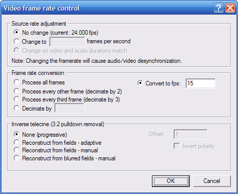

4.1. Настраиваем частоту кадров. Как известно, рекомендуемая частота кадров для E398 и E1 - 15 кадр/с.
Однако, если кодируется ролик без звука, то телефон способен воспроизводить и 30 кадров в секунду. Если аудио в формате AMR, то в некоторых случаях максимальная частота может быть до 25 кадр/с.
Если же звук в формате AAC (как предполагается в этой инструкции), то желательно ограничиться 15 кадрами.
В VirtualDub жмем Video > Frame Rate..., выбираем опцию Convert to fps и в соседнем поле вводим значение желаемой частоты кадров.
Внимание, для тех кто по-прежнему сидит в танке: выбирать нужно именно опцию Convert to fps, находящуюся в группе Frame rate conversion, а не Change to __ frames per second в группе Source rate adjustment.
Если выбрать второе, то изменится частота кадров, но их количество останется прежним. Это приведет к эффекту замедленного движения и рассинхронизации аудио и видео ряда (звук будет опережать изображение).
4.2. Жмем OK.

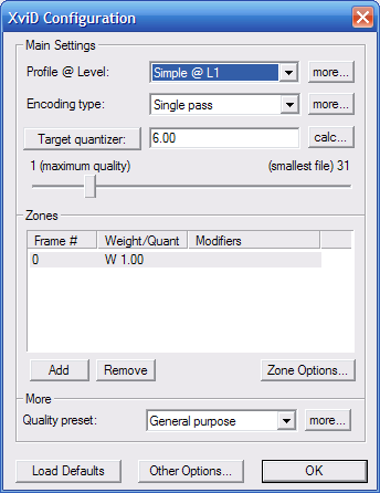

5.1. Осталось только настроить видео кодек.
Идем в Video > Compression... и выбираем "XviD MPEG-4 Codec". В списке их будет два - нужно выбрать тот, у которого FOURCC = xvid.
Для конфигурации кодека жмем кнопку Configure (логично, да?).
5.2. В первый раз не мешает нажать Load Defaults, чтобы вернуть все настройки по умолчанию.
После этого устанавливаем следующие параметры:
Profile @ Level: Simple @ L1
Encoding type: Single pass
5.3. Теперь разберемся с битрейтом. XviD при кодировании в один проход (single pass) имеет два режима контроля битрейта: Target quantizer (кодирование с постоянным качеством) и Target bitrate (кодирование со средним битрейтом). Эти режимы переключаются соответствующей кнопкой.
Выбор оптимального варианта зависит от исходного видео. Target quantizer предпочтительнее, так как дает постоянное качество на протяжении всего видео, однако на особо динамичных сценах битрейт может превышать возможности телефона. В этих случаях можно увеличить значение квантизатора, установить алгоритм ресемплинга bilinear (см. п.3.6.), или использовать режим Target bitrate.
Для примера, трейлер Ледникового Периода 2 я кодировал с q=6.0.

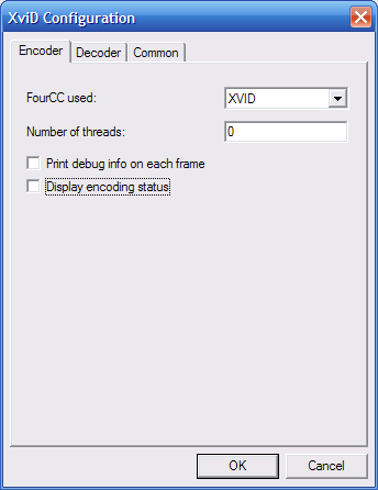

5.4. Перед тем как закрыть настройки XviD, можно нажать Other Options... и отключить опцию Display encoding status - тогда во время кодирования не будет вылазить окно с дополнительной информацией.
5.5. OK, OK, OK.

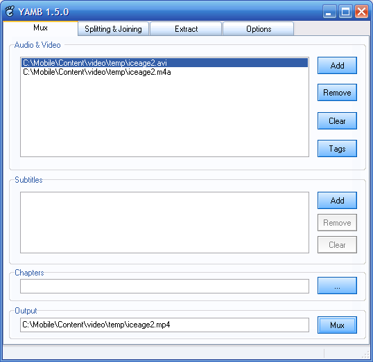

Эту операцию будем делать с помощью YAMB (Yet Another Mp4Box UI) - это графический интерфейс к консольной программе mp4box.
6.2. Кнопкой Add добавляем в список потоков видео файл (.avi), а затем аудио (.m4a).
6.3. Нажимаем Mux и получаем готовый .mp4 файл.
6.4. Заливаем его в телефон и смотрим!
