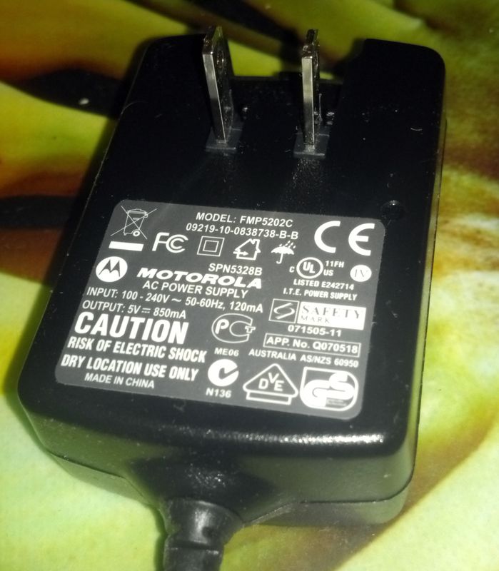

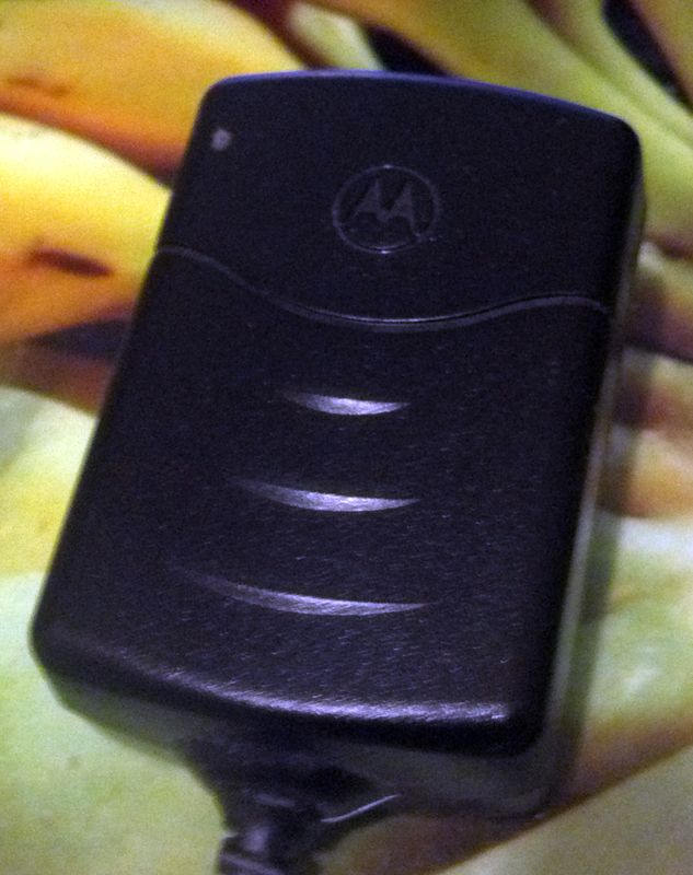

    сообщение 2.4.2013, 9:16
    pushka,
    Цитата(pushka @ Сегодня, 12:13)
    * в сам телефон когда он подключеный к зарядке, он не функционирует!
    Цитата(noph8 @ Сегодня, 12:09)
    * Если имеется ввиду, что когда телефон находится на зарядке им не возможно пользоваться, то причина тут в самом зарядном устройстве.
    готов поспорить, что оно у вас неоригинальное. Ищите оригинальное или пробуйте другие зарядки, пока не повезёт. Такое на многих андроидфонах.

    Вот так новость! А где найти Оригенальную зарядку, и как узнать.
    сообщение 2.4.2013, 17:00
    Цитата(pushka @ Сегодня, 12:17)
    * А где найти Оригенальную зарядку, и как узнать.
    Ну, искать, наверное, только на ebay. Искать со словом "original" smile.gif Моя выглядит так:
