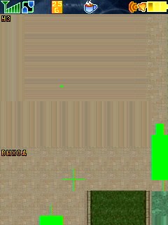

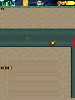

Xenus, это нормально - ты тестируешь на телефоне с разрешением 240x320, а разрешение этого билда - 176x204. Машина просто выезжает за границу выидимой области, а что за ней - это уже не важно. Так же как и артефакты на месте домов.
