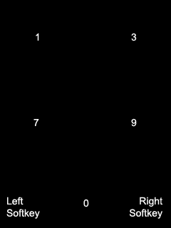

Немного модернизировал CanvasPlus: теперь экран разделен на 3 равных части по вертикали, 2 верхних из них - на 2 по горизонтали, нижняя - на три. Кнопки переназначаются согласно картинке:
Собственно, обновление TouchscreenCanvas:
Сообщение отредактировал lavelas - 18.6.2007, 19:39
