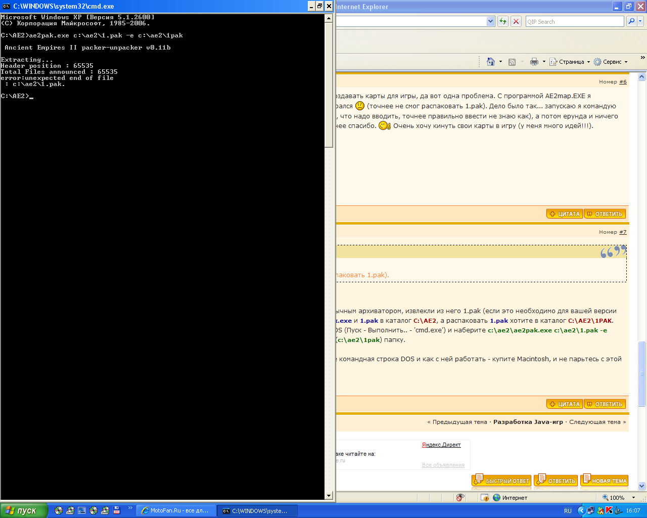

Вот я написал в командной строке всё что надо, до этого я создал папку AE2, и вот что получилось... Смотри картинку (которую я прикрепил). Пожалуйста, помоги!!
Судя по твоему скриншоту (размером с Сикстинскую капеллу 8-), программа работает, а 1.pak не читается до конца. Во-первых, убедись в том, что тебе нужно распаковывать 1.pak - в поздних версиях игры это делать не надо, там файлы миссий и скирмишей (m1,m2.. s1,s2..) лежат прямо в .jarе игры (см. мануал). Во-вторых, попробуй скачать тестовый 1.pak, выложенный выше. Если он распаковывается, проблема однозначно в твоей сборке. Ну и в-третьих, выкладывалось много разных версий AE2. Я работал только с теми, что пашут на Е-398. Попробуй другую сборку.
