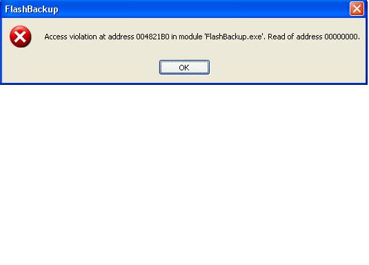

Smeshilka
сообщение 8.2.2006, 21:48
Сообщений: 426
Регистрация: 29.1.2005
Пользователь №: 36 119
Модель телефона: Т3688-mpx220
Прошивка: 1.28
Рейтинг: 70.5
Млин от 45 прошивки на 6фр патчи не годятся.
Телефон умирает после применения патча.
Пробую создать свой патч а он выкидывает в Флэшбекапе ошибку
vassio
сообщение 9.2.2006, 8:56
Patcher
Сообщений: 168
Регистрация: 16.1.2006
Из: Одесса
Пользователь №: 65 813
Рейтинг: 194
Конечно не годятся, создавай новые патчи для своей прошивки!
Ждите новой версии, где будет замена звуков клавиатуры!
Эта ошибка в 2.2? если да, то применяй CG1!
