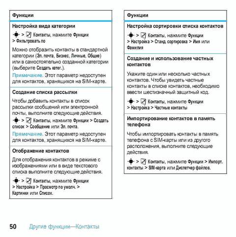

кто знает как в контактах отсортировать список по фамилии?
в документации это описано, проблема в том что в прошивке это пункта нет в принципе.

Joshua,
справочник-функции-настройка-станд. сортировка - имя/фамилия

2 Vitala
справочник это меню контакты? скажи у тебя какая версия прошивки?
контакты-функции-настройка
есть только
просмотр по умолч
место хранен по умолч
список быстр набора
диспетчер sim
категории
память
сведения о владельце
частн контакты
и все!!!
