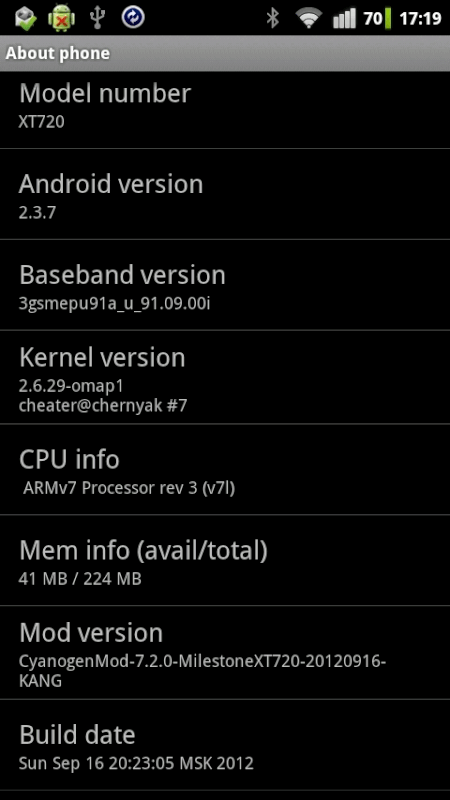

CyanogenMOD 7 XT720
Оставлю ссылку на эту прошивку тут, потому что сайты с ней давно умерли и только чудом мне удалось найти ее на 4PDA. Это последняя версия CM7, самая беспроблемная (на предыдущей у меня не запускались некоторые приложения, например. И не работала кнопка домой). Ставить через OpenRecovery. MediaFire ругается на него как на вирус, поэтому на всякий случай прикреплю к посту. Ссылка на папку со всеми файлами: тыц

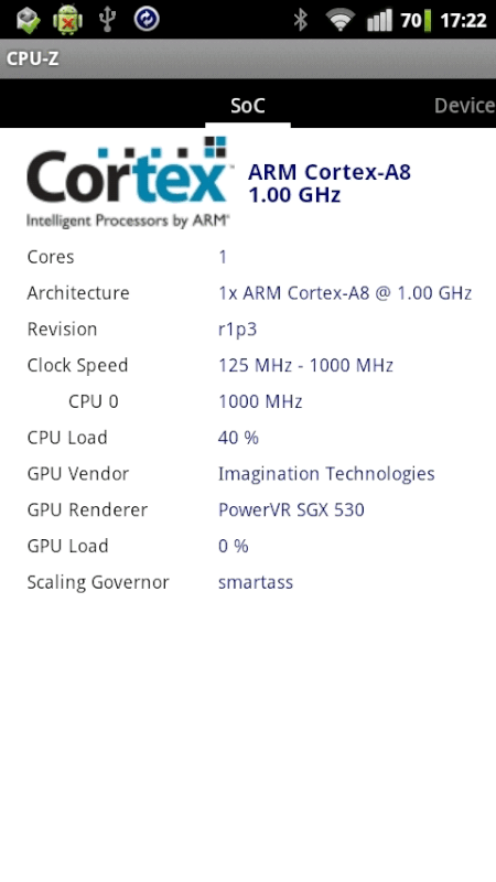

Так же телефон можно разогнать (по опыту 1000 МГц - максимум) и поставить своп. Для этого нужно загрузить кастомное ядро. Файлы лежат в папках Swap и Overclock соответственно. К сожалению, ядро придётся загружать каждый раз после перезагрузки.

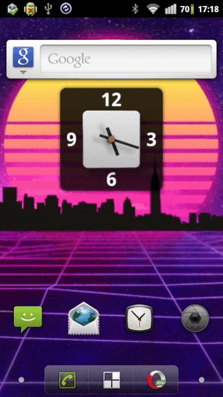

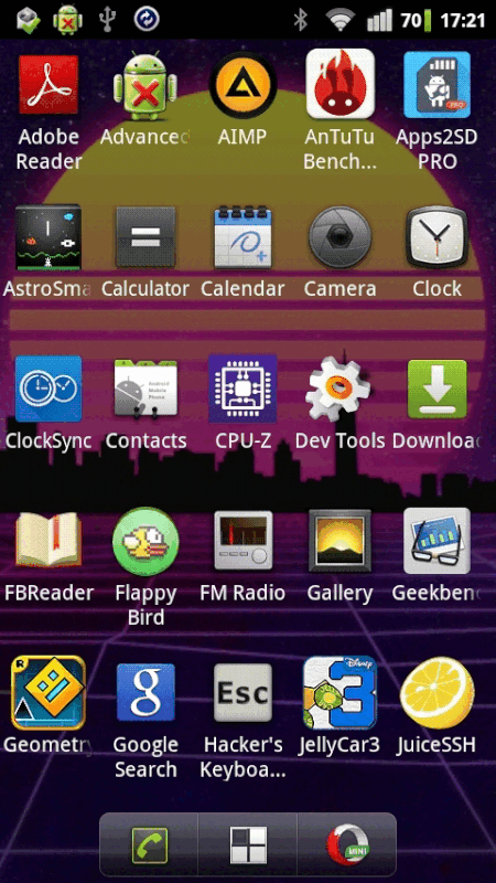

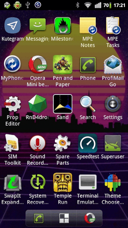

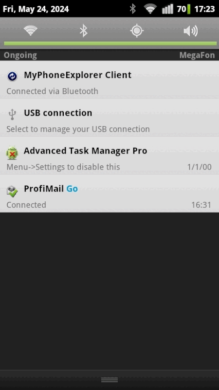

Цитата(Limows @ 24.5.2024, 14:05) *
CyanogenMOD 7 XT720
Скриншоты прошивки
Изображение - виджет DroidClock
[img]https://i.postimg.cc/4NZGFHbP/Screen-7.gif/img]
Отредактировать сообщение у меня не получается, так что скриншоты отдельно

Цитата(Limows @ Вчера, 21:05)
* Так же телефон можно разогнать (по опыту 1000 МГц - максимум) и поставить своп.
Слушай, я помню вроде Milestone обычный с QWERTY-клавиатурой гнал до 1100 или 1200 MHz с поднятием вольтажа вроде, тут такое не работает? Виснет?
Limows
сообщение 26.5.2024, 11:02
Сообщений: 35
Регистрация: 21.10.2021
Пользователь №: 253 810
Модель телефона: Milestone
Прошивка: 2.3.7
Выживаем потихоньку
Рейтинг: 75
Он начинает наоборот подтормаживать и греться. Возможно троттлит. Там в профиле есть вариант 1200 (custom), но мне чёт страшно его включать.
