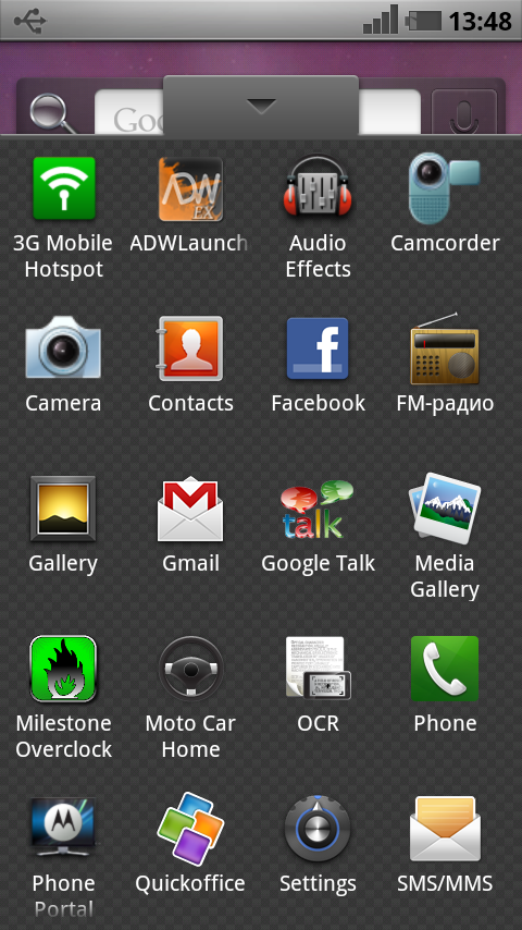

"Lucidmixfroyo1.2a"
smile.gif просто Шик
оформление красивее "Galaxyfroyo"

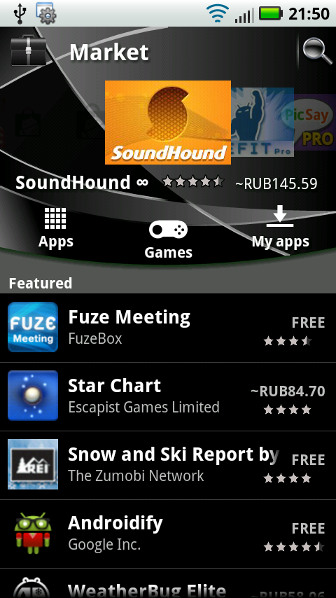

мод понравился sdcard на месте, работает вроде стабильно!

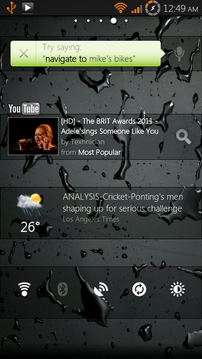

DarkFroyoMix New!
Скринчики

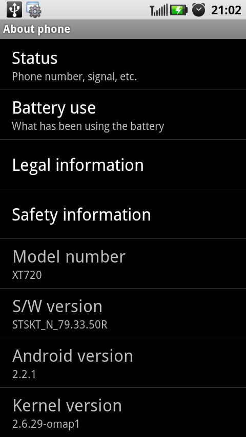

откатился успешно на
STR_U2_03.20.1_SIGNED_UCASHLSTABB1B4DEMA039.0R_USASHLSTBRTRU_P012_A013_HWp3_1FF smile.gif
потом прошил [79.11][50]_Service1FF_00.sbf завелся...
долго соображает, куча ошибок, в настройки не зайти

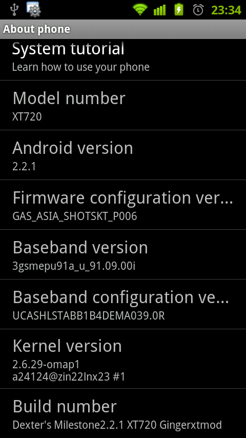

Android 2.2.1 для Motorola XT 720 можно скачать Вот тут мануал по прошивки в нутри архива
Добавлено позже (21.12.2010, 22:33):
а наверное нужен ресет через рекавери )
Добавлено позже (21.12.2010, 22:37):

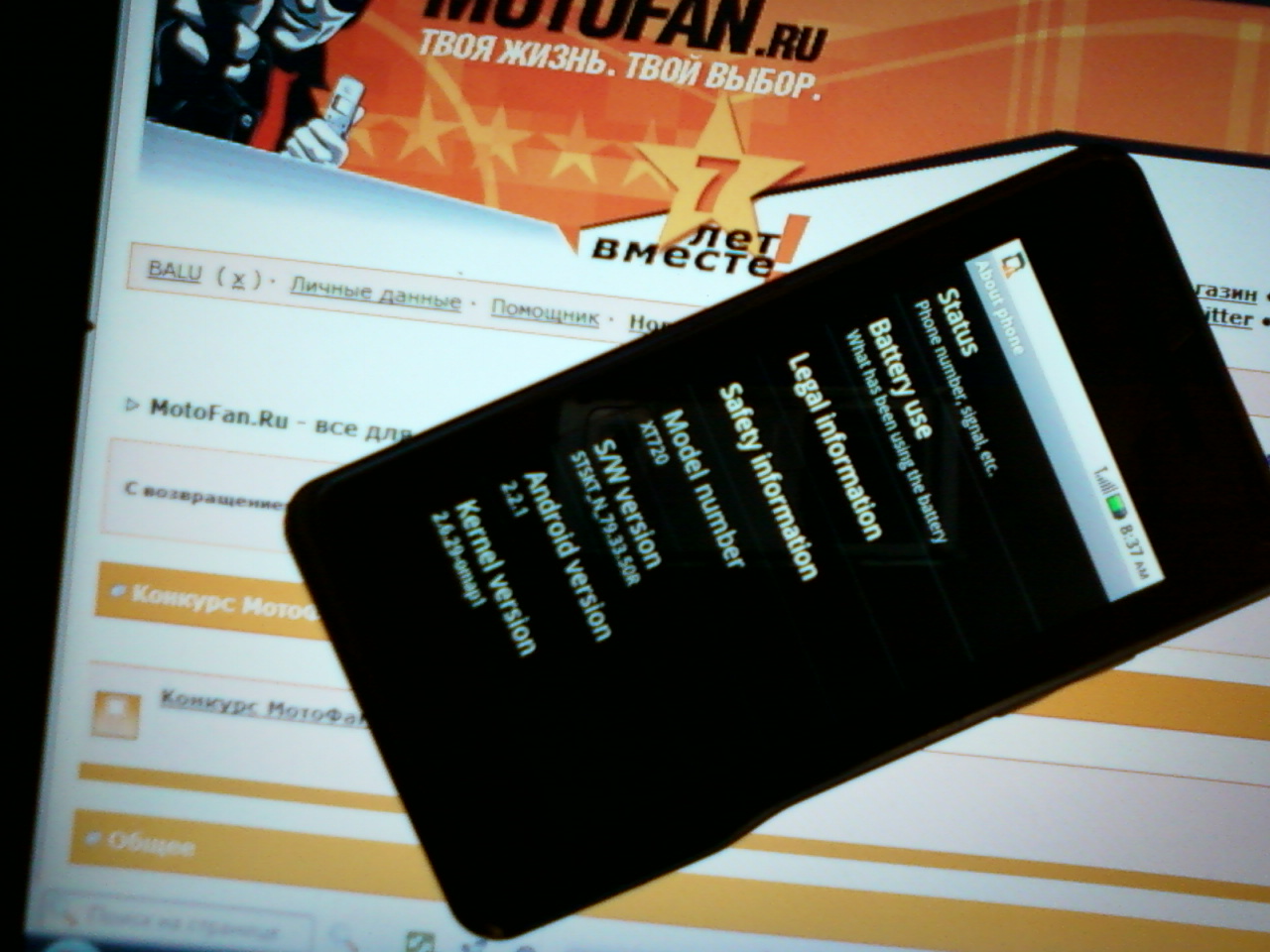

ура оно работает ))) 2.2.1 )
теперь тараканы фотки растащут на другие форумы
Добавлено позже (21.12.2010, 23:24):
небольшой обзорчек
прекрасно работает голосовой набор смс
сказал привет надежда как ты (хеллоу надежда хау ай йю)
телефон набрал
"Hello my beautiful gerl how ara you"
довольно шустрая оболочка после 2,1 приятно шустро

Рейтинг: 13.5
Видать хрен дали в каком то смысле даже корейцам.
Т.к. в новой прошивке возможно будет старое ядро.
Цитата:
The 2.6.29-omap1 is probably the final kernel release. I am in Korea and my xt720 was upgraded to 2.2.1 at a Motorola Service Center, they did not have a kernel upgrade.
Т.е. прошу обновили, а в данных о ядре по прежнему 2.6.29-omap1.
