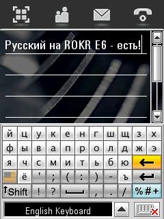

Прошивка от Stormaster на базе R533_G_11.12.06P.
Изменения:
- Часы по умолчанию настроены на московское время, дата в русском формате
- Английский язык интерфейса по умолчанию
- Более эргономичный, на мой взгляд, шрифт (кириллица в стандартном была просто ужасна)

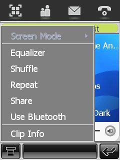

- Разблокированный эквалайзер (напоминаю, что на текущий момент работает только пресет Bass Boost)
- Новые заставки при старте/отключении (см. пост с картинками)
- Русский ввод с экранной клавиатуры

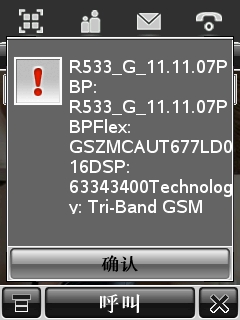

Народ, кто-нить лил на китайское тело неоператорскую прошиву?
PS: e6 firmwareZZZ
Здесь упоминается прошивка "R533_G_11.11.07P", кто-нибудь знает, что за она?

Новость 1, хорошая: Доломал разлочку эквалайзера. Активируется флексбитом через ezx_flexbit.cfg: 11=147456.
Вот оно:
Новость 2, плохая: Работает только первый пресет, Bass Boost, хотя сами пресеты применяются, а настройки пишутся в конфиг. Будем копать дальше.
Новость 3, так себе: пробежался по своему зоопарку прошивок, выяснил, что эквалайзер не разлочен ни в китайсках, ни в гонконгских.

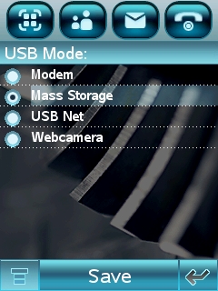

Китайский товарищ Yan0 сделал мод проши 06p, было бы неплохо прикрутить к ней русскую клаву, т.к. на мой взгляд, в ней сделаны очень нужные изменения.
Что пока заметил:
1) При загрузке свободной памяти больше, чем на обычной или русской 06p
3) В настройках камеры появилась съемка без звука, теперь не надо пользоваться для этого скриптом thumbsup.gif smile.gif
4) На китайском сайте упоминается про startup.txt, который можно кидать на флешку, надо разобраться
5) Что-то вроде как со звуком можно сделать, только не понял что и как )))
