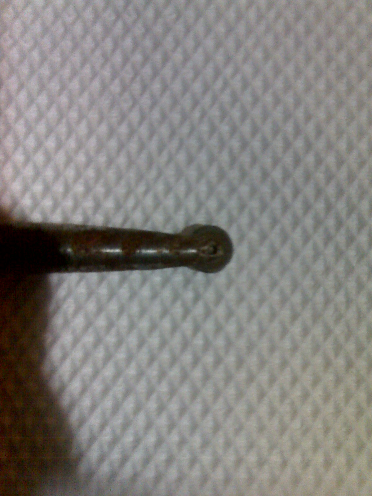

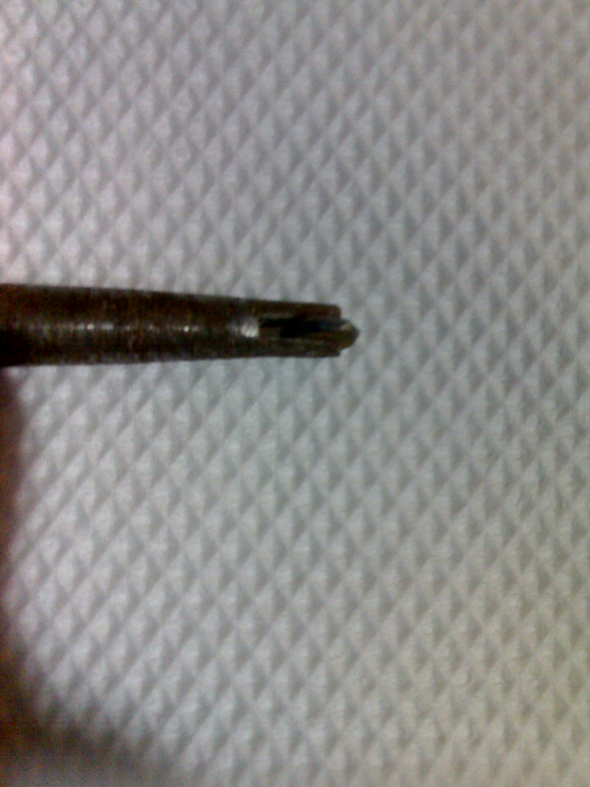

Не парься. Вот те простой способ дыры делать в стекле и керамике, в керамику как в масло со стеклом посложнее.
Стеклорез, знаешь такую штуку?
Разбираешь, там колесика (разные стеклорезы, разные диаметры колесиков).
Берешь металлический кругляк диаметром не больше колесика, разрезаешь его сверлишь. вставляешь колесико, закрепляешь.(все это в форме сверла)... Долго это вот те фото
это реальный способ. а голова для чего. пускай ищет и думает

спасибо за совет, попробую. А то я уже об этот дурацкий камень 5 алмазных сверл сломал и просверлил примерно на 0.5 мм sad.gif
