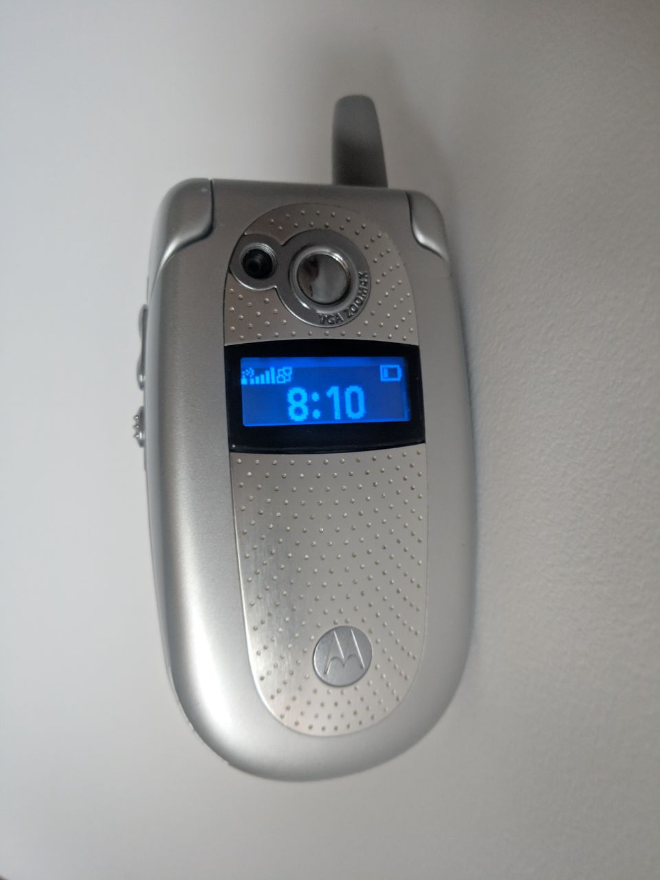

Вот так выглядит прототип Motorola V400p, кстати:
Похоже что стереодинамики на задней стороне аппарата предназначены не для прослушивания музыки, а для работы телефона в режиме громкой связи и рации (упор в модели сделан на PTT). Скины в прошивке не поддерживаются, как и EDGE. Аппаратно телефон построен на платформе TRIPLETS (V300, V500, V600).
За фотографии спасибо Nordmind (Filin.I, @Ivan_Fox).
