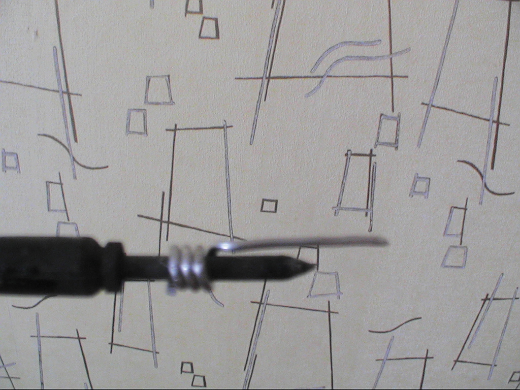

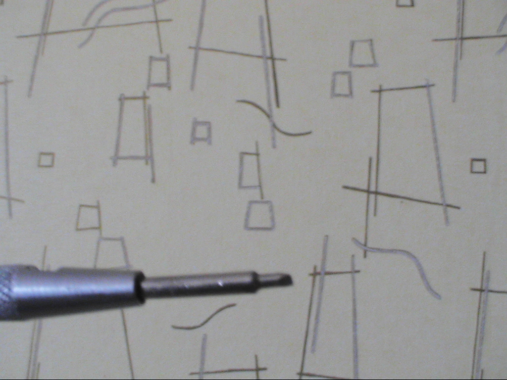

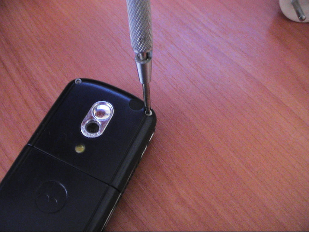

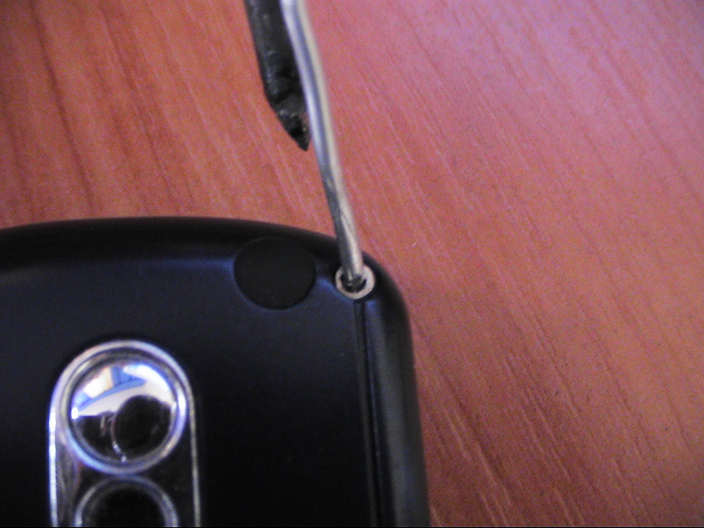

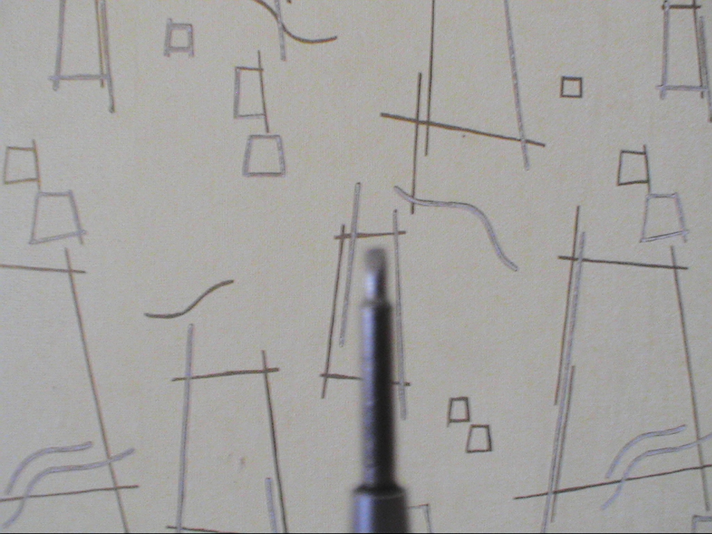

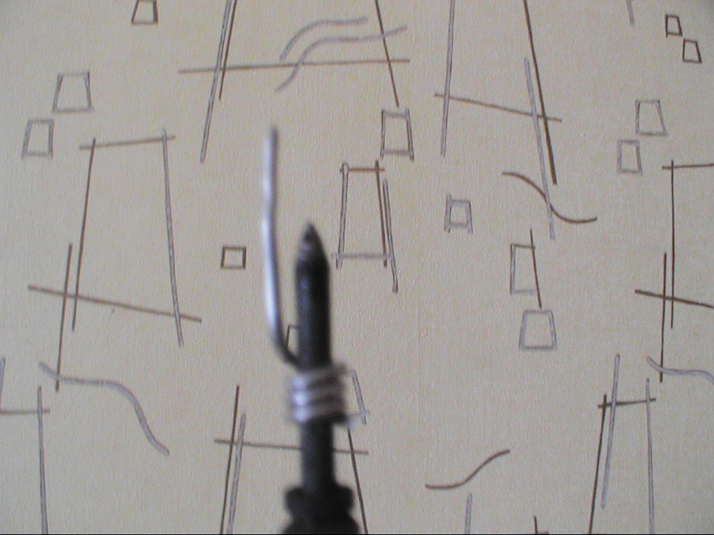

Итак, я придумал новый способ откручивания шурупов на е398\е1
Шурупы либо прикручены очень сильно, либо они заклеены, чтобы их не раскручивали, естественно.
Есть уже давно известные методы, чтобы их открутить. Я же придумал новый метод, чтобы открутить эти мелкие шурупы.
Для этого у нас должно быть:
- Паяльник
- Медная проволока( ну или какая нибудь другая, главное, чтоб она гнулась)
- Motorola e398\е1 или что нибудь подобное, главное, чтоб шурупчики были с резьбой "звёздочка" и не откручивались.
- Отвёртка T6 или обычная плоская, главное, чтоб цеплялась за резьбу шурупчиков
- Голова(трезвая, если же голова не трезвая, то не советую даже притрагиваться к паяльнику smile.gif
- Розетка(чтобы паяльник подключить и нагреть его)
- Рабочее место(стол например)
Итак, приступим:
1. Берем медную проволоку и приматываем её к паяльнику.
2. Подсоединяем вилку паяльника к розетке, чтобы его нагреть.
3. Нагреваем шурупы с помощью проволоки, прикреплённой к паяльнику.
Нагревать не более 1 минуты и не меньше 20 секунд.
4. Сразу же, как нагрели первый шуруп, откручиваем его.
Далее поочерёдно таким же образом откручиваем остальные шурупы.
НО! откручивайте шурупы не поропясь, аккуратно, иначе можете сорвать резьбу, что очень плохо!!!!
Скриншоты я выложил
