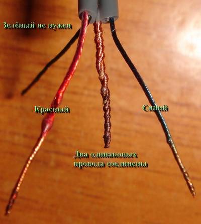

Нужна стандартная гарнитура и гнездо 3.5мм ну и конечно паяльник.
1. Берёш стандартную гарнитуру, отрезаеш примерно на 10 см от штекера 2.5мм.
2. Зачищаеш все увиденные проводки, их там 5, зелёный, синий, красный и 2 золотых (это массы).
Красный и синий - это два канала левый и правый! Зелёный не нужен (просто заизалируй его как нибудь)
Золотые соединяешь вместе ( т.к. в гнезде 3.5мм масса одна, она общая для двух каналов ).
3. Припаиваешь синий, красный и соединённые золотые, куда следует в гнезде 3.5мм.
Думаю всё ясно.
