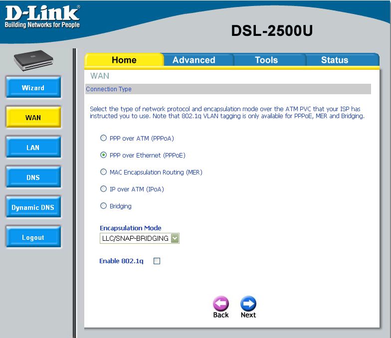

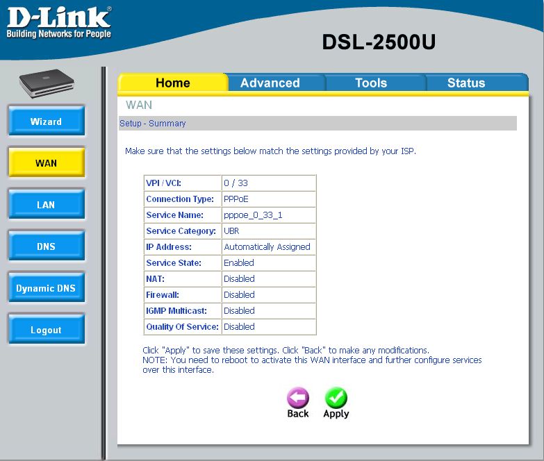

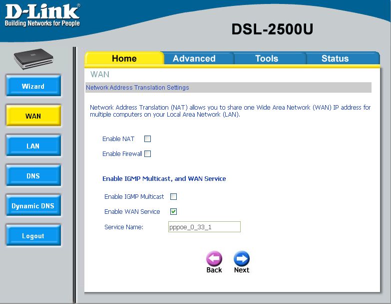

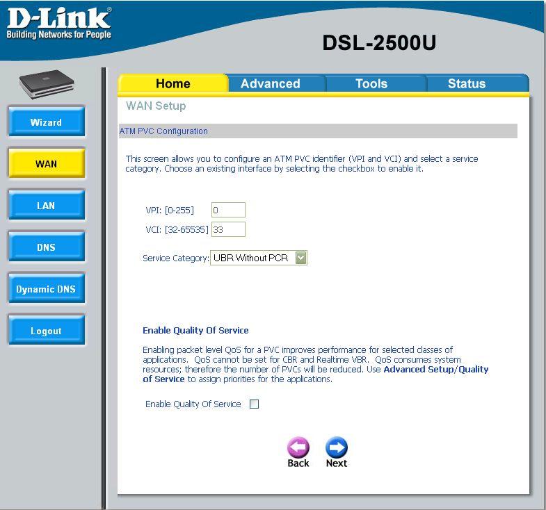

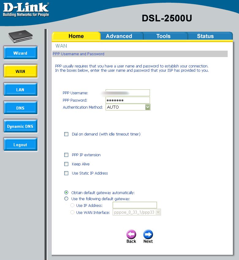

Не работает, не знаю как сказать... Включаю модем, потом появляется подключение по локальной сети "подключено"... И все... Сайты не открывает...
Скрины настройки ниже...
semenigor, сделал так... Эффект опять тот... нет инета...

Black Dragon,
1. vpi/vci - точно уверен,ч то такие значения?
2. правильно
3, да
4. поставь галки еще на файрволл, НАТ сохрани и перезагрузи.
Вроде так длжно быть. Уточни в саппорте своего прова vpi/vci.
В адвансед настройках ничего не менял?
А пров у вас чего не посылает челов которые клиенту енто все дело настраивают и показывают????

Black Dragon,
1. VPI/VCI значения откуда брал? У провайдера?
2. Там где у тебя Encapsulation mode еще значения есть? Не Bridget?
4. NAT я думаю все же включить надо.
Это по номерам картинок.

semenigor, Valeo,
1) VPI/VCI значения брал у провайдера...
Хотя на их сайте написано 0\100..
2) Есть, но не Bridget, а VC/MUX...
4) Включил.
