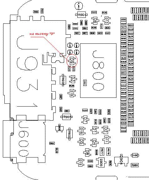

Hi All! Достался мне(на халяву smile.gif ) полуубитый С650. Не работает кнопка "9", пробовал прямо на плате замыкать проволокой контакты - не помогло, подскажите с чем это может быть связано и как это вылечить? Еще одна проблема: у динамика(который для разговора) отломана одна ножка, и, естественно, он не работает. Чем можно заменить эту ножку?
Заранее спасибо.

если не работает только кнопка "9", то возможно неисправна дорожка, либо элемент D9
расположение на плате смотри в прикрепленом рисунке.
прозвони контакт кнопки и элемент(средний контакт)
по динамику, если есть к чему припаять, то можно стальной провод, пружыну, и т.д.
по зарядке от усб, есть темы, и не одна, пользуйся поиском.
там надо припаять диод, а не просто закоротку.

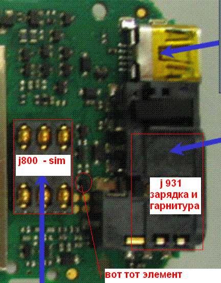

vova-virus, что-то не могу я у себя найти ничего похожего по расположению, скинь плс всю схему, а не кусок
PS У меня пол-платы крышкой металлической закрыто, ее надо снимать? если да, то каким образом?

вот, может по этой поймешь направление
