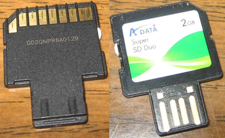

для варианта с miniSD картами я советую найти второй переходник чтобы можно было пользоваться картой в карт ридерах, их иногда продают в крупных магазинах, а можно и просто попросить у какого-нибудь друга с нокией
для варианта с SD карточкой памяти я посоветовал бы найти помимо основной карточки еще одну карту мегабайт на 16, такие обычно идут в комплекте с цифровыми фотоаппаратами, нужна она для того чтобы сначала собрать все на ней и если все удачно получится то просто переделать уже на большую по объёму карту

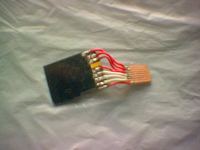

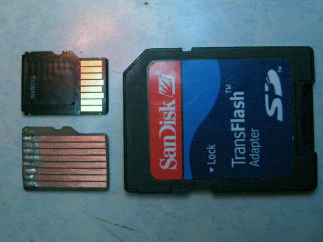

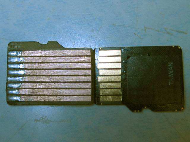

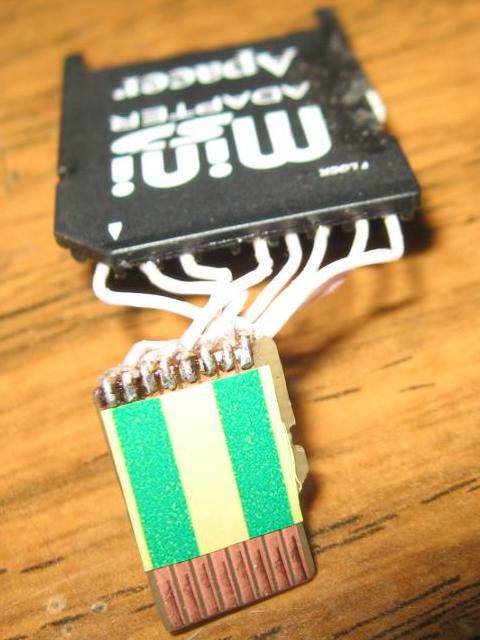

Первым делом нам нужно изготовить из стеклотекстолита болванку подобие нашей TransFlash(microSD) карточки по размерам (а лучше парочку для запаса)
для этого берем карточку TransFlash, ложим её на стеклотекстолит и обводим Ручкой CD-Pen (для надписей на диске) или любым другим тонким маркером
далее вырезаем и вытачиваем надфилем по контуру. Если будет слишком большой толщины, возьмите тонкий острый нож и расщепите стеклотекстолит на нужную толщину. Толщина должна получиться 0.7-0.8мм
Выточили из текстолита по размерам кусочек полностью соответствующий нашей TransFlash.
Проверьте, нормально ли она входит и выходит в разъём телефона
!!!!!ВНИМАНИЕ!!!!!
Вставлять выточенную болванку в телефон Только При Выключенном телефоне и Снятом Аккумуляторе!
Иначе можете перемкнуть контакты питания карточки и что-нибудь пожечь
Далее самое сложное!
Нужно изготовить контакты на нашей карточке:
а. их можно вырезать (выцарапать)
б. их можно протравить
как протравить существует много способов: Медный купорос, Хлорное Железо, Кислота
Как не ошибиться с разметкой дорожек:
Я сделал следующим образом покрасил контактную часть болванки тонким слоем маркера и При Выключенном телефоне и Снятом Аккумуляторе!!! несколько раз вставил/достал
после такой манипуляции прорисовались маленькие рисочки, здесь и должны быть дорожки....
О том как их теперь рисовать...
Я рисовал их тонким перманентным маркером и травил в хлорном железе
Хотя ИМНО было бы практичнее не рисовать их маркером, а использовать лазерно-утюговый способ

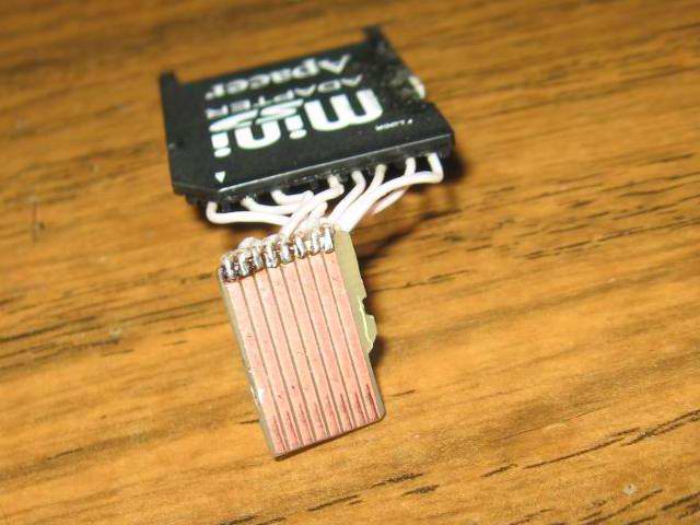

.... после удачного травления дорожек: (у меня это получилось с 3го раза)

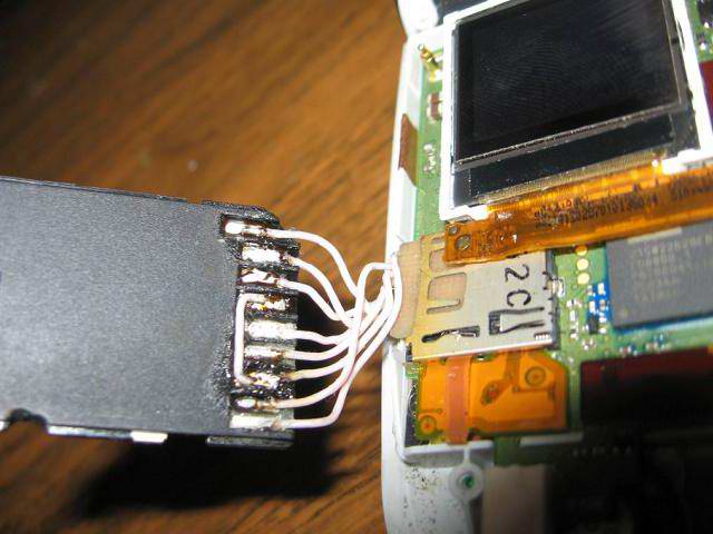

Аккуратненько, не перегревая, лудим краешки болванки, так сказать со стороны пользователя
сильно много лудить по расстоянию не советую! хватит и 1-1.5 мм для того чтобы олово при залуживании не "утекло" дальше чем нам это нужно можно просто прижать еще один кусочек стеклотекстолита к болванке, оставив открытой только ту часть дорожек которую нам нужно залудить!

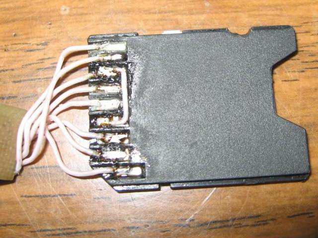

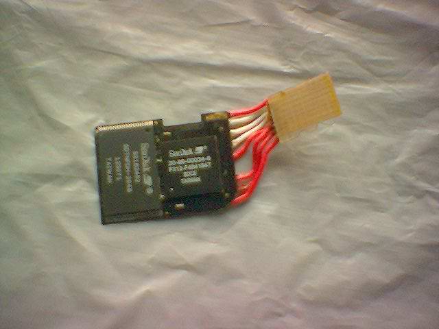

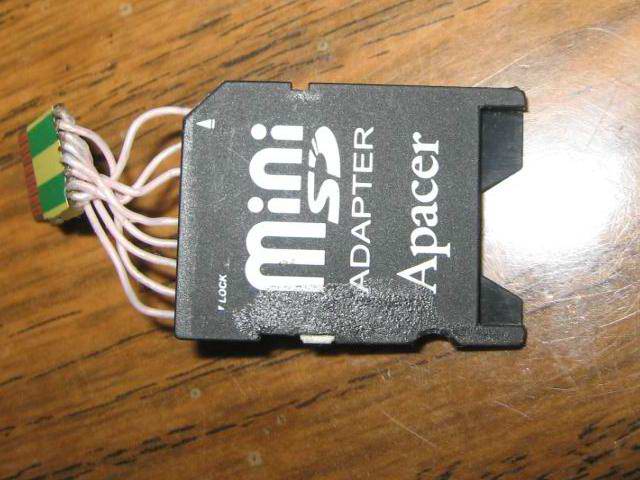

после лудим контакты переходника от miniSD карточки или саму SD карточку
(если используется вариант с SD карточкой, то советую её предварительно аккуратно разобрать скальпелем или тонким острым ножиком, освободив её тем самым от пластмассового корпуса)

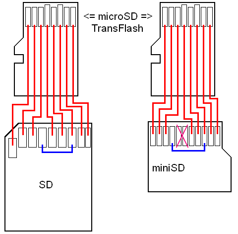

далее нарезаем 8 проводков длинной 4-5 см для удобства (укорачивать будем потом)
Лудим проводки с одной стороны и укорачиваем залуженную часть до 1.5 мм
подпаиваем проводки к болванке, сразу оговорюсь: учтите, что нужно, чтобы болванка смогла влезть в резъём и между ней и съёмной железной планкой при этом ещё как минимум пара миллиметров оставалась!

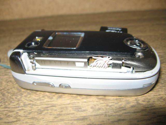

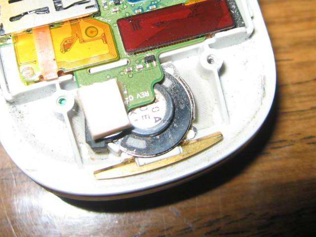

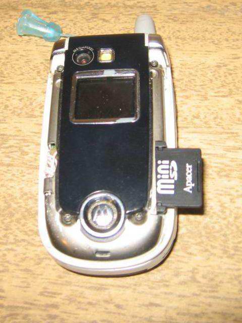

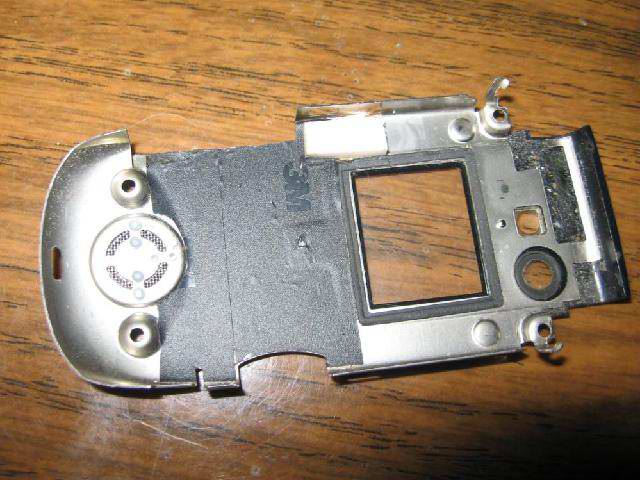

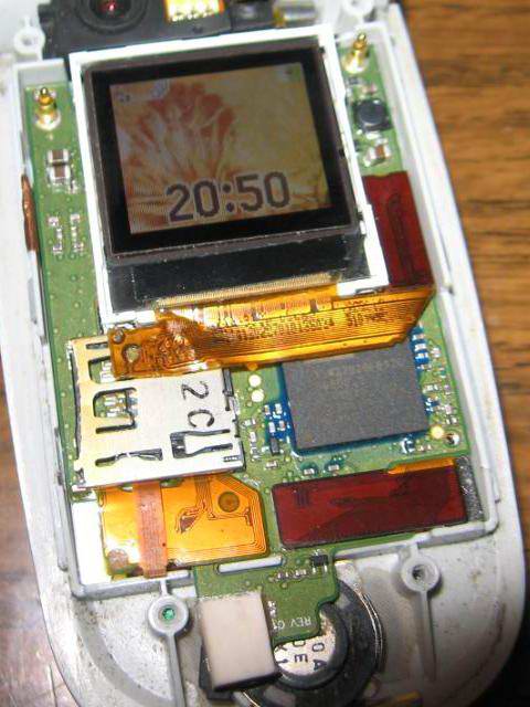

Далее разбираем Флип телефона, он крепится 4мя болтиками и на 4х защелках
Две по бокам и две со стороны шарнира, вторые 2 снимутся сами за счет отгибания крышки
Сняли крышку Флипа. отдираем черную резинку снизу от экрана, оставив лишь часть этой резинки сбоку от экрана (ей прижимается разъём шлейфа), залепляем эту область тонкой ИМПОРТНОЙ хорошо липнущей изолентой или МАЛЯРНЫМ скотчем на крайняк (Метод Китайцев)
(саму резинку не выкидывайте, она пригодится позже)

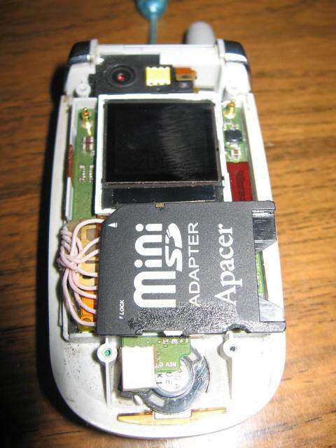

вставляем болванку с припаянными проводами в разъём флешки ложим переходник или разобранную SD карту контактами вверх на расстоянии 5-7 мм от экрана или лучше на расстоянии 2мм от нижних болтов, примеряем крайние провода и укорачиваем их по нужной длине при условии, что нам их надо будет уместить так, чтобы закрылась крышка!
Отмерили и обрезали крайнее провода. Достаем болванку с проводами, подпаиваем крайние провода, потом все остальные согласно схеме!
тут есть один нюанс для карт miniSD! если ложить переходник контактами вверх то будет не очень удобно доставать саму флешку, поэтому в варианте с переходником следует класть переходник контактами вниз и уже в таком положении примерять провода wink.gif
Осторожно включаем разобранный телефон!
Ждем пока полностью прогрузится, и вставляем получившуюся систему, тут же Форматируем флешку!
Для тех, кто не знает, как это делать Меню>Параметры>Состояние телефона>Устройство хранения>Меню>Формат
после форматирования проверяем, нормально ли работает Флешка.
Если все Ok то вырубаем телефон, достаем нашу "систему", если используется разобранная SD то её изолентой (Не переусердствуйте в этом, достаточно 1го слоя), вставляем обратно и АКУРАТНО Закрываем крышку.
Не торопитесь закручивать болтики, проверьте работоспособность. Если все работает, закручиваем болтики, собираем телефон и радуемся!

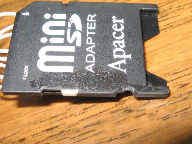

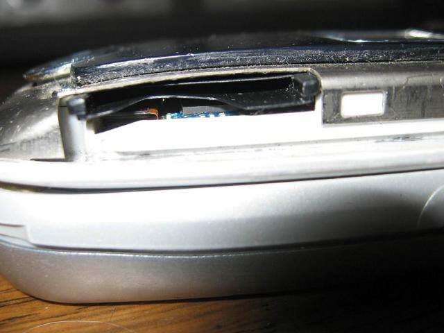

если вы делаете вариант с miniSD с горячим снятием то прежде чем пробовать и собирать флип, нужно сначала сделать вырез в металлической части флипа, через который будет выступать переходник
также придется немножко подпилить сам переходник miniSD карточки, чтобы телефон смог закрыться
еще я при сборке варианта с miniSD переходником столкнулся с проблемой, что мешались 5 конденсаторов на шлейфе маленького экрана...
после длительных консультаций по аське со специалистами из сервисов мне все как один сказали что эти конденсаторы представляют собой лишь фильтры по питанию и впринципи не так важны в схеме, участок шлейфа где они были размещены был мною обрезан! на работоспособность экрана это никак не повлияло wink.gif
также при окончательной сборке телефона я столкнулся еще с одной проблемой, переходник слегка надавил и выгнул плату телефона, что привело к потере контакта между платой и динамиком (при звонке я никого не слышал)
из этой проблемы выйти очень просто! вырезаем квадратик из той резинки, что была наклеена на крышке флипа и наклеиваем на плату с обратной стороны от контактной площадки динамика! (на фото эта резинка у меня белая)
напоследок еще добавлю, что дорожки на болванке лучше еще заклеить изолентой как на фотографии
можно еще сделать вариант с несъёмной miniSD карточкой, по принципу как это описано с обычной SD картой, расписывать этот вариант не имеет смысла, так как и так все понятно добавлю лишь одно, что в этом случае miniSD карту разбирать от пластикового корпуса не требуется! нужно лишь не забыть сделать перемычку!
подобную модернизацию можно повторить не только с телефоном Motorola V635 но и с любым другим, все зависит лишь от вашего трехмерного мышления для того чтобы найти куда разместить карту больших габаритов! к примеру в варианте с Е398 её можно разместить под аккумулятором вырезав кусок пластмассы с наклейкой IMEI и MSN
в варианте с припаиваемой miniSD можно вывести её шлейфом над аккумулятором, я проверял, крышка при этом нормально закрывается!

Кстати не так давно ко мне приходил друг
дак вот он купил себе карту памяти SD Duo
как вариан можно сделать вместо разъёма под микро SD разъём мини usb и радоваться вмонтированной очень быстрой флешкарте shades.gif
вот скрин карты, думаю тут понятно все без объяснений о чем я говорю wink.gif
буду дома выложу более крупную фотку данного технического новшества сфотканную вживую smile.gif
Запостил позже

...сделать вместо разъёма под микро SD разъём мини usb...
Зачем??? И причём тут SD Duo?
У меня есть и микро SD разъём и мини usb (Мото В1075).
...и радоваться вмонтированной очень быстрой флешкарте...
SD Duo для мини usb что ли?

ставлю вопрос: Делать нет Faq об SD Duo или мне микро сд покупать с получки?
позже опрос появится прошу голосовать!!!
поясняю для тех кто не понимает о чем речь
будет вмонтирована карта памяти на 1Gb
и разъём miniUSB для того чтобы на карту памяти можно было закачивать файлы с полноценной скоростью USB2.0
проще говоря с максимальной скоростью которая поддерживается картой
если проголосует боьшинство народа что мануал не нужен то с получки я покупаю обычную microSD
просьба к координаторам приделайте опрос:
Нужен ли мануал по вмонтированию SD Duo + miniUSB
