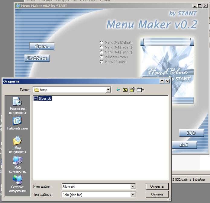

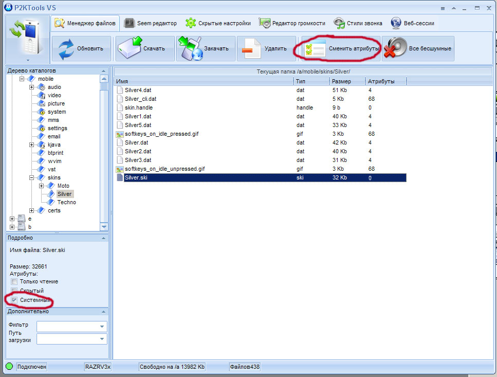

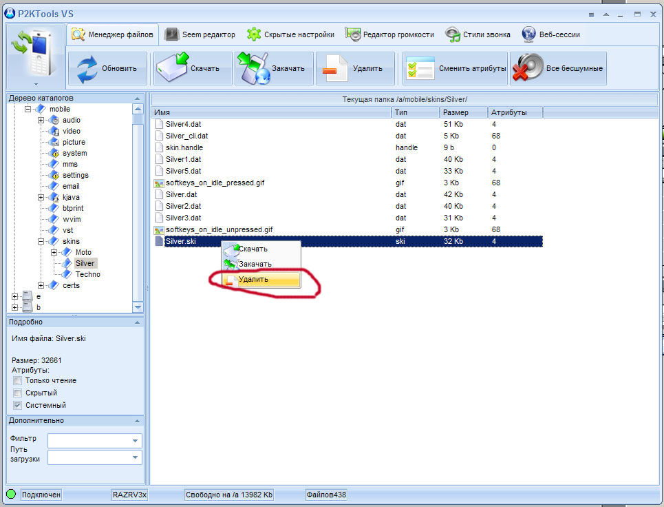

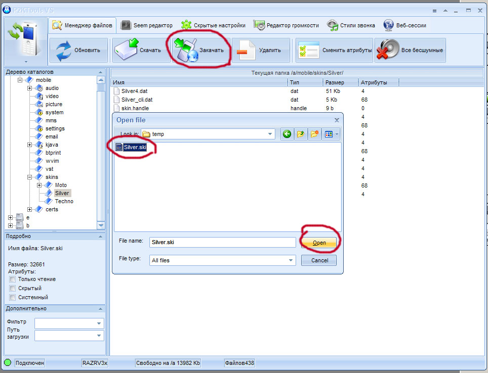

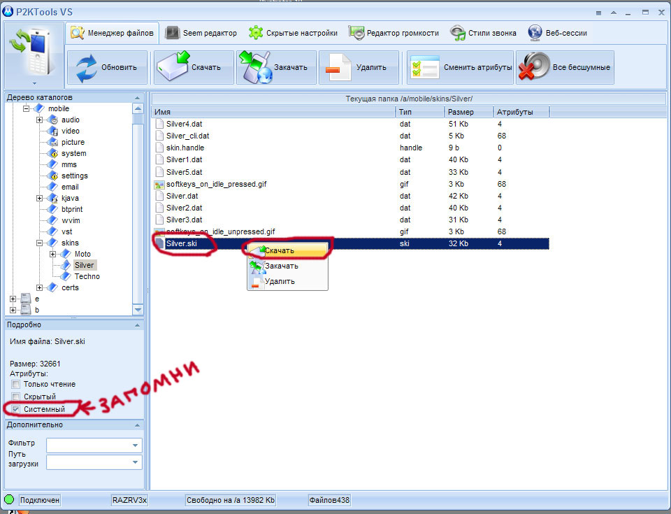

Цитата(4e4uH @ 3.3.2007, 7:48) *
а можно по подробнее ? я новечок.
Смотри картинки по порядку.
В примере приведен один скин, не обязательно что у тебя такой же набор файлов.
Основной файл скина имеет название точ в точ как папка называется, его и надо будет править.
Не знаю как кому, а мне помогало.....
Проверяй. Только не забудь о Бекапе своего телефона. Почитай ФАК по В3.
