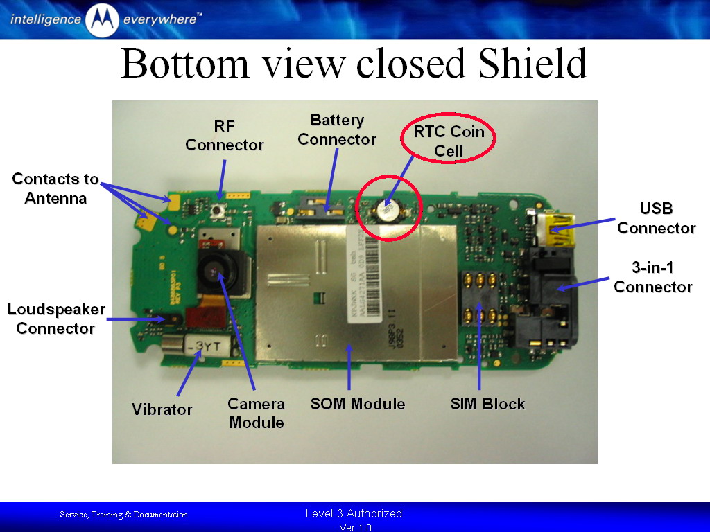

dvMax
сообщение 21.2.2005, 12:42
VIP
Сообщений: 1 053
Регистрация: 29.6.2004
Пользователь №: 7 003
Модель телефона: .
Рейтинг: 409.5
Mooner
Цитата(Mooner @ Понедельник, 21 Февраля 2005, 12:14)
Кстати, еще одно замечание!
Если выключать даже надолго (от 6 часов и более), но оставлять в зарядке то тоже все ОК!  huh.gif
ИМХО это говорит о том что внутренний аккамулятор телефона с дефектом.
(есть в нем ещё один, размером в часовую батарейку, см. вложенный рисунок)
