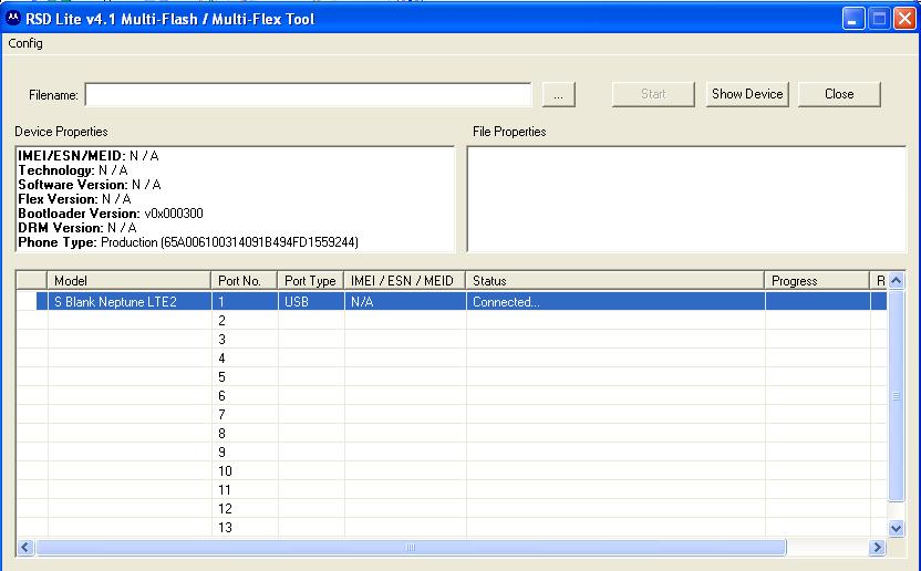

9)Телефон в https://motofan.ru/soft/ РСД Lite должен определиться как "S Blank Neptune LTE2", если не определяется, то выньте батарею и кабель из телефона, затем вставьте кабель обратно, зажмите * и # и не отпуская вставьте аккумулятор(или поустанавливайте в другие USB порты).

9)Телефон в RSD Lite должен определиться как "S Blank Neptune LTE2", если не определяется, то выньте батарею и кабель из телефона, затем вставьте кабель обратно, зажмите * и # и не отпуская вставьте аккумулятор(или поустанавливайте в другие USB порты).

Подскажите пожалуйста, шью телефон MotoSymbianom v1.0 у меня выскакивает на телефоне Critical Errore 84, а в FB3 в логе пишет:
*** Начало операции (06.12.2007 16:15:36) ***
Flash&Backup 3.0.4

Вот что в RSD 4.1 пишет
IMEI/ESN/MEID: N / A
Technology: N / A
Software Version: N / A
Flex Version: N / A
Bootloader Version: v0x000300
DRM Version: N / A
Phone Type: Production (65A006100314091B494FD1559244)
Сообщение отредактировал Locoroco333 - 6.12.2007, 15:04

Зделал все как там описано, ничего, телефон не включается... У меня самого Бута нету, зажимаю *+#+красную он не включается...
Начинаю прошивать, выдает ошибку...
Нужно как то врубить, чтобы хотяб бут появлялся...
Сообщение отредактировал Locoroco333 - 6.12.2007, 18:08

Да, короче когда я зделал тп, он у меня в бут не зашел, но у меня такая теперь телефон в RSD lite определяется так...
veseldzr
сообщение 6.12.2007, 19:00
Сообщений: 38
Регистрация: 20.10.2007
Пользователь №: 151 199
Модель телефона: V3i & E398
Вот, это и надо. У тебя тел в бланке. Теперь открываешь прогу P2k Easy tool, дальше вкладка Repair, дальше Full Repair PDS Zone. Бут и ПДС восстановится, тел вырубится и должен будет войти в бут. А дальше шьёшся чем надо и все thumbsup.gif
Locoroco333
сообщение 6.12.2007, 19:02
Регистрация: 28.11.2007
Из: Россия Смол. Обл. г.Десногорск
Пользователь №: 155 363
Модель телефона: L7 & L6
Прошивка: MotoSymbian 1.0
Так вот и дело в том, что телефон не включается после этого и не заходит в бут режимsad.gif
И даже есди зажать *#и красную
Сообщение отредактировал Locoroco333 - 6.12.2007, 19:07

У меня всегда телефон, после окончании заливки Бута, сразу от компа отключается и никаких признаков жизни....
А потом (когда уже бут типо поставлен) запускай RSD и всеравно как будто бута нету... sad.gif
