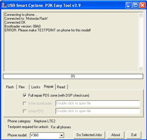

После прошивания бланком запускаю изи тулс, жму всё что надо, а он питшет ERROR: Please make TESTPOINT on phone for this model!
что делать?
скачал прошиву 08.A0_08.D0_BlankNeptuneLTE2-by-Yuet_yuetblog.blogspot.com , прошил, телефон вконце написал критикал эррор 84, потом перезагрузился и сам вошёл в бут, запустил изи тулс, нажал всё что надо, а она написала типа делайте тест пионт на этой модели, что делать?

2. P2K Easy Tools делаем Full Repair (ТП не замыкаем уже конечно!)
Теперь отличия от предложеного китайским другом руководства!
3. ФБ (я делал ФБ 3.0.2) шьем ту же предложеную прошу (из двух групп)
4. Тело до конца не прошьется и вывалится по критической ошибке 84, ждем...
5. Тело вывалиться (само) в родной бут скрин.
6. Шьем нужную прошу. Только RSDLite!!!!!!
Три замечания.
1. До 4го пункта экран тела у меня ничего не показывал!
2. Чтобы осуществить пункты 2 и 3 жмем три кнопки и вставляем батарею!
3. Если винда пишет что обнаружено "неправильное" устройство ХОРОШО ЖМЕМ ТРИ КНОПКИ И ВСТАВЛЯЕМ БАТАРЕЮ!!!! Винда не должна ругаться.
ЗЫ проделал эту операцию дважды E0R->B7R и E0R->5CR->B7R
1 прошиваю
2 тело перезагружается в стандартный бут и определяется как мото с бутом 09D0
можно делать что угодно, тело тупо переходит в обычный бут и висит, а если делать это на прошиве от Китайского друга то оно вообще загружается нормально smile.gif

Небольшое дополнение.
По описаной мной методе я слезал с ПАТЧЕНОЙ E0R.
На оригинальной прошивке не проверял.
Перед пунктами 2 и 3 ОБЯЗАТЕЛЬНО -- ЖМЕМ ТРИ КНОПКИ и ВСТАВЛЯЕМ БАТАРЕЮ
Сообщение отредактировал APosm - 15.3.2007, 2:28

Вот и я попробовал... Значит так: у меня L7 c родной прошей DCR_RB, была перешита на ABR--> ACR-->OER patched.
По второму мануалу - Critical error 84 в конце и вываливается в родной бут сама, где и висит. Удачно прошивается в EOR.
По первому мануалу (вот тут могло получится) - Critical error 84 в конце, затем определяется как неопознанное устройство и далее никакие манипуляции с "Мой компьютер" и перетыканием кабеля не проходят. Думал угрохал... Но при подключенном кабеле, зажатием 3х кнопок и втыкании батареи тело вывалилось в родно бут.
В обоих случаях естественно имеем S Flash и никакого бланка - вот обидно-то...
Буду ждать портирования нужных патчей или упросим вместе Flex4 забабахать Moto Innovation на AER - для чего собственно и пытался слезть с EOR
