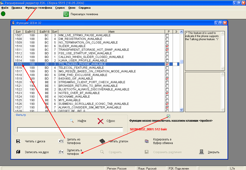

friend 1, можно чтобы цифры произносил,читал имена абонентов в справочнике. Зайди в параметры и личные настройки вроде.Там увидишь внизу меню про звуки
сообщение 7.8.2007, 8:21
Цитата(friend 1 @ Сегодня, 6:45)
А подскажите как сделать так чтобы цифры произносил и читал имена абонентов в справочнике. И ещо вопросик возможно параметры звука включаются в seem а то у параматры>личные настройки у меня нету прараметров звука только настройка голосового набора а там ничего не нашол
нужно скачать программу P2K Advanced Editor https://motofan.ru/soft/?action=view&id=59&parent=4
установит её , заменить файлы в папке программы на эти из архива
подключить телефон. Затем Функции Телефона - Функции Seem - Seem 0032 - считать из телефона
дойти до строки №1515 и поставить на ней галочку и нажать Записать в телефон
рисунок - > Прикрепленное изображение
проще говоря, включить этот бит
SEEM 0032_0001, Смещ-е BD h/189d, Бит 3 (Абс.бит 1515): TTS_TALKING_PHONE_AVAILABLE
/* This feature id is used to indicate if the phone supports the Talking phone feature. */
перезагрузить телефон и тогда будут настройки в Прикрепленное изображение
Параметры -> Личные настройки -> Параметры звука -> Голосовой Телефон -> Вкл
Параметры -> Личные настройки -> Параметры звука -> Параметры голосового :
- Вызывающий - вкл/выкл (это будет телефон говорить при звонке Имя из Справочника)
- Список Контактов -Вкл/выкл (это будет телефон говорить Имя при пролистывании Справочника)
- Цифры - Вкл/выкл (ну понятно будет говорить на какую цифру вы нажали)

БОЛЬШУЩЕЕ ТЕБЕ СПАСИБО Osta!!! А вот у меня есть ещо вопрос можно ли как нибуть сделать чтобы он читал ещо что то например меню, смс или тексты в яве возможно может можно ето сделать где то в симах или патчи вожно какие то есть?
+_____________
такой возможности нет.. может быть пока..

У меня Л7е из Германии (01_0AR and lp0039-русского нет, перешивать не хочу) с полным голосовым управлением на немецком и только голосовым набором номеров (Voice Dial) когда переключаю на английский.
Вопрос такой:
Как сделать полное голосовое управление на английском?
Пробовал добавить к немецким файлам в папке VST английские и менять сим 1515-никакой реакции
Видимо как то надо включить английское голосовое управление в симах? И вообще, возможно ли его включить на двух языках?
Заранее благодарен
