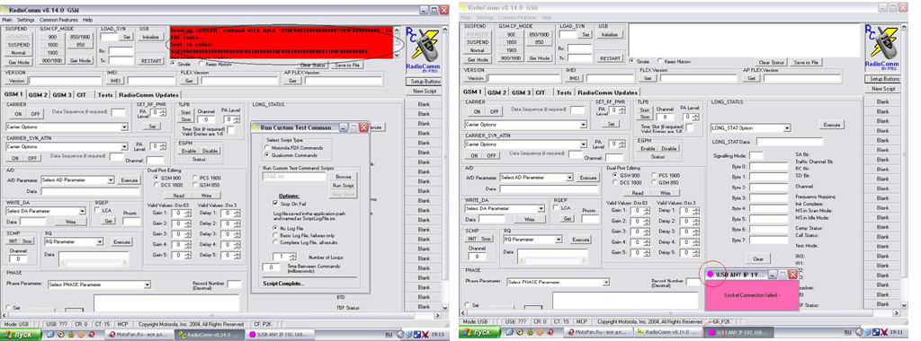

Активируем ЕЖА с помощью (test command script).tcs
Для активации требуеться
1.RadioComm есть на фтп мотофана
2.FrameWork 2
-------------------- Шаг 1 ----------------------
телефон переводим в режим модема
Запускаем RadioComm
main-> MA-> GSM Setting -> TCPIP-> M-Link USB LAN Drive
все подключаем тел к компьютеру
(когда телефон подключен значек состояния в радиокком будет любого цвета только не красный!)
-------------------- Шаг 2 ----------------------
RadioComm -> Features -> Run Test Command Script -> Browse -> выбираем файлик который прикреплен в ахиве EDGE.tcs
жмем Run Script !! вроде все
в окне радикомм будет написано на зеленом или на другом фоне (но не на красном,если на красном то скрит сработал неверно FAIL )
STELEM ==>SUCCESSFUL
Time to execute command: 0.016 seconds
Command timeout set to : 15 seconds
Добавляю также No_EDGE.tcs для отката назад, запускать также!
можете тестировать скорость http://text.dslreports.com/mspeed?jisok=1
УДАЧИ ВСЕМ!!

После этой актиации у меня пропал мпрг и се приложеня+ еще ражиоком не видит телефон! жесть
Мпрг поставить не могу заново
maximus2963
сообщение 28.3.2007, 19:29
Сообщений: 375
Регистрация: 24.10.2005
Из: Молдова, г.Кишинёв
Пользователь №: 55 755
Модель телефона: Motorola ROKR E6
Прошивка: R533_G_11.12.06PYan0
Рейтинг: 15
InoffLine, оохх блина, перезагрузи тел и попробуй втыкнуть заново
что то ты накосячил друг InoffLine скрипты проверенные по активации ЕЖА!

Добрый день! Господа.. помогите (бестолковой) девушке, решила активировать EDGE!
Стала выполнять все по инструкции....
телефон перевела в режим модема
Запустила RadioComm V8.14.0
Телефон подключился... загорелся розовый кружок
Но вот тут я и застряла у меня окно загорелось красным.... Что мне делать дальше?? Не врубаюсь =(
Обьясните по подробнее....
Сообщение отредактировал mari-nad - 5.12.2007, 14:01
1) если кружок красный - это значит, что радиоком не сделал никаких изменений в соответсвии со скриптом
2) если есть в режиме подключений пункт "usb net" можно подрубить в этом режиме, кружок в трее вроде синим будет.. в этом режиме тоже должно работать
3) радиоком вообще настроен?
Сообщение отредактировал Polovoy - 5.12.2007, 16:02
Да программа как я поняла работает.... Прикрепленное изображение
Меня беспокоит то что красное окно появляется когда я проделываю RadioComm -> Features -> Run Test Command Script -> Browse -> выбираем файлик который прикреплен в ахиве EDGE.tcs
Сообщение отредактировал mari-nad - 5.12.2007, 16:29
вот...
Сообщение отредактировал Polovoy - 5.12.2007, 19:43
Polovoy дело говорит!!
