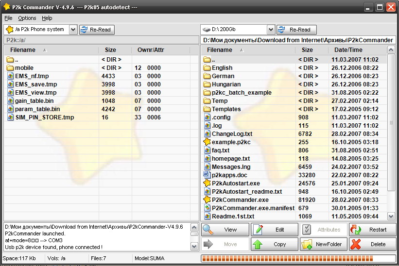

Мне тут n0wheremany сказал что новые версии P2kCommander работают с нашим телефоном smile.gif
1. Чтобы заработало нужно скачать саму программу: тут или с мотофана: тут
2. Драйвера отсюда (необходима регистрация)
3. Удалить старые драйвера, поставить новые и перезагрузится
4. Подключить телефон в режиме модема.
5. Дождаться установки драйверов и отключить телефон

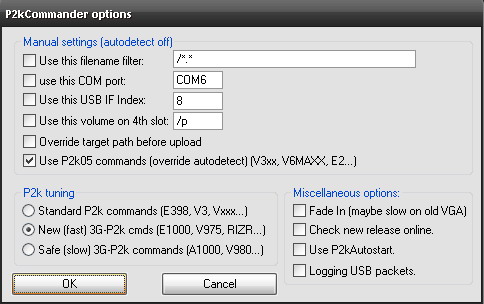

6. Запустить программу, в настройках выставить:
Use p2k05.... и New(fast) 3G-p2k...
7. Подключить телефон и если все нормально то вы увидите такую картинку: clap.gif
Сайт программы: тут
PS Не знаю найдет ли это какое либо практическое приминение... но вдруг smile.gif
врядли увидите,откуда на Е2 диски?A,B...
Диск а там есть... тока файлов на нем мало.....

Цитата(LAKEROS @ 12.3.2007, 10:28) *
Kirill111111,
ты всмысле подключил?

Прошивка: ???
Сделай скрин настройки

Цитата(whitemoto @ 12.3.2007, 11:10) *
хм, а я из проши все упоминания о диске а потер ), это еще с е680 осталось
не думаю что он используется
там всего 2 файла gain_table.bin, param_table.bin и *.tmp файлы
Настройки Прикрепленное изображение
