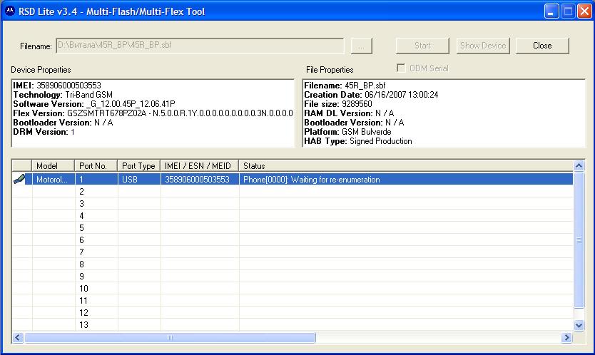

У меня зависает на пункте Waiting for re-enumeration:Прикрепленное изображениеА потом выдает ошибку:Прикрепленное изображение

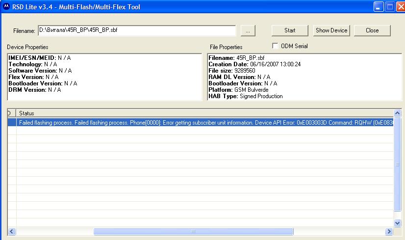

И здесь ошибку выдал: Прикрепленное изображение

Sanyok_, ты случайно не левый файл выложил smile.gif ?
Я сбф пробовал прошить. Вручную тож не пашет, херь какая-то пишется.

Ubiyca, так что бы шить SHX нужно телефон принудительно загнать во второй бут ручками и только тогда шить. Тебе даже RSD LITE написала что прошивка не для выбраного чипсета, тоесть ты пытаешься поставить прошивку для ВР в режиме бута АР.

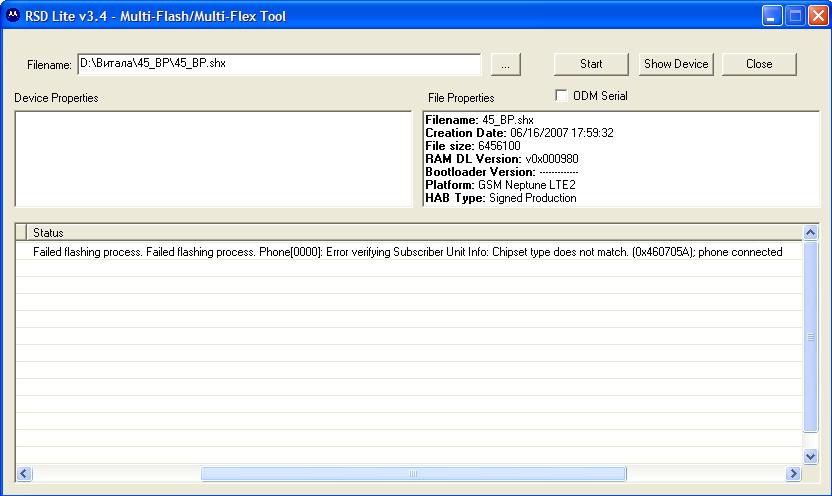

4ep, 45BP в формате SHX у тебя должна прошиться, переведи ручками телефон во второй бут нажатие в выклечёном состоянии кнопки питания и 2 раза кнопки диктофона, затем подключай к компу и шей 45_BP.shx при помощи RSD LITE.

Sanyok_, далал так. Там чё-то про чипсет написано. Странно, от 46 BP нормально ставилось. Может из за версии RDS? У меня 2.5
Ладно. Ещё чего-нибудь попробую, если нет - прошью 46BP.
про чипсет будет писать если ты не вызвал бут для ВР режима, а ты получаеться пытаешься прошить ВР в режиме бута АР. А разве RSD LITE 2.5 официально поддержиивает Е2, поддержка Е2 помойму появилась только в версии 2.8 в принципе и из за этого могут быть траблы, скачай RSD LITE хотябы версии 3.4 и попробуй ним.
