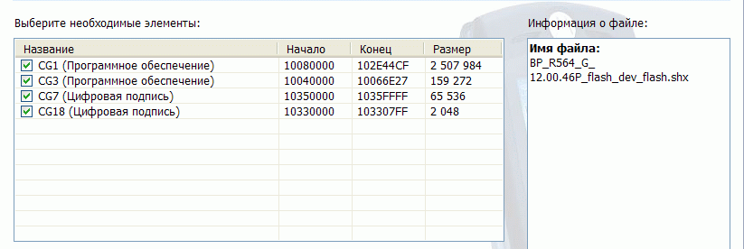

angel_s, знаю что 128 поскольку, распаковывал от 46 заводской не стандартный ВР рифлешь R564_G_12.00.46P_flash_dev_rom.shx (его можно распаковать SHXCoDec_266 или флешбэкапом и посмотреть какие в нём лежат кодовые группы) так вот в нём содержался пустой пдс и новый бут для Р2к режима, но как уже многие говорили телефон не даёт прошить этот рифлешь в принципе он и не даст на рабочий телефон прошить поскольку бут телефона просто не даст стререть сам себя и пдс телефона. В стандартном ВР рифлеше нет бута и пдса, тоeсть нет кодовых групп CG6 CG5 CG0
нестандартный ВР Прикрепленное изображение стандартный ВР Прикрепленное изображение

слить симы из пдса можно через радиоком
