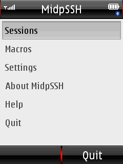

2. - качаем MidpSSH http://www.xk72.com/midpssh/ там же описание, устанавливаем

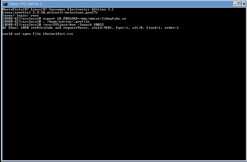

4. - телнетимся с компа
5. - пишем:
export LD_PRELOAD=/mmc/mmca1/libmyfake.so
6. - далее по порядку:
. /home/native/.profile
/usr/SYSjava/kvm -launch xxxxx
(xxxxx - номер MidpSSH в /mmc/mmca1/.system/java/DownloadApps/)

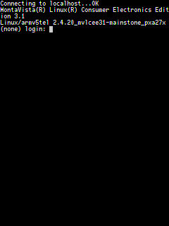

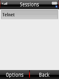

7. - запустится MidpSSH. идём в Sessions - Menu - New и пишем
в Alias - telnet
в Host - localhost
Type - Telnet
Save

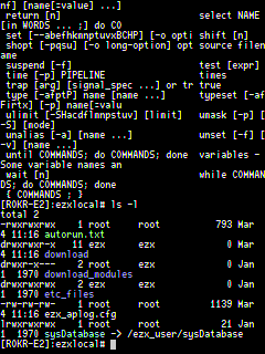

Жмем на telnet. Всё, теперь у вас полноценный telnet с мобилы

У меня ошибка: "could not open file thaiunidict.txt"?

Wattie
она у всех, эта ошибка. не обращай внимания.
forget about that error i have the same error but all works fine. use script and don't forget to statrt inetd before
