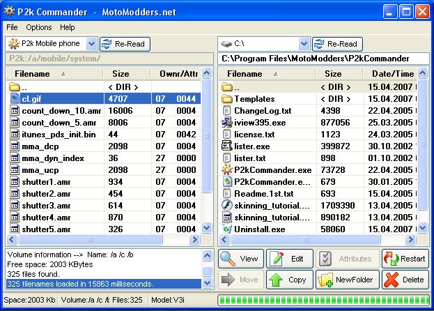

Если я правельно понял, то конечно возможно! И делается это просто!
1) Ищем файл /a/mobile/system/cl.gif
2) Заменяем его gif файлом с таким же разрешением
3) Перезагружаем сотовый
(проверял на V3i)

Заменить можно на любой gif, хоть на статический, хоть на анимированный, но отображать будет ТОЛЬКО первый кадр.

**Maks**,
попробуй поставить файл по новой, и не забудь изменить его атрибут на системный.
