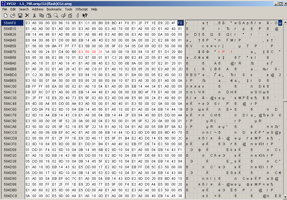

я ж не против , что на 49R тоже "сидят" , но у меня нет CG1 от неё,
а есть Паук любезно тестирующий мои патчи
при портировании их на Е398 и предоставивший мне CG1 от своей 79R
вот скриншот того , что меняет патч от 79R , поищите по паттерне в своих прошивках

Воскрешу тему в связи с заменой правил набора номера.
Когда номер был 11-значный, визуально выглядело все нормально: 8-063-123-45-67
Теперь же, когда убрали восьмерку, выглядит это дело препаршиво: 0-631-234-567
Есть какие предложения?

Osta, Олег, я не совсем правильно выразился.
Раньше формат был 8 (выход на межгород) + 3 цифры кода оператора/региона + 7 цифр номер телефона. т.е. 8 (063) 123-4567
Теперь же выход на межгород - это ноль, но зато убрали ноль из кода: 0 (63) 123-4567
Подогнали это все под международную нумерацию: +380 (код страны) 63 (код оператора) 123-4567
ЗЫ: визуальное форматированое номера работает токо до десяти одинадцати символовsad.gif

сообщение 22.10.2009, 15:07
Цитата(clipsa @ 20.10.2009, 19:15)
не знаю каким образом у тебя работает 67-ххх-хх-хх
работает ... все киевстаровские/диджусовские префиксы работают без 0 ...
Цитата(Паук @ Вчера, 20:55)
0 (63) 123-4567
набрал так - форматирование правильное Прикрепленное изображение ,
но у меня от Река стоит патч
