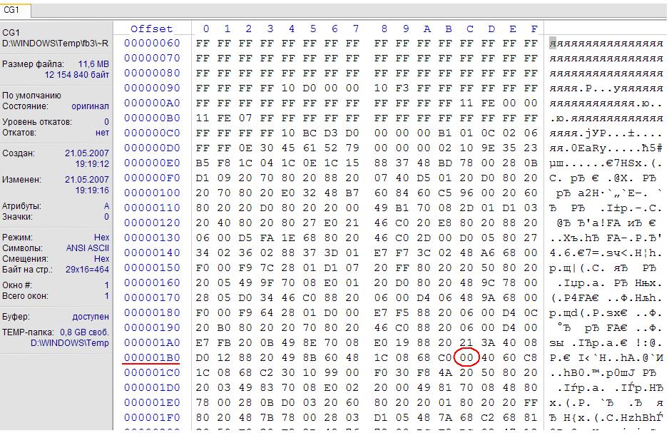

2、open hex editor .. choose filename ending with CG1.smg and find the Offset:0000001B
You need to change it's hex 00 to 01 ang then save this CG1

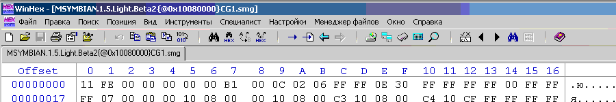

Извиняюсь за тупой вопрос, ноя не нашёл у себя в SG1 оффсета 0х1b. Проша мотосумбиан_1.5_light_beta на 48r. Ниже скрин моей sg1(10кб):Прикрепленное изображение

Uran_90, на е398 я делал человеку слезание с 79 такой манерой: считываю пдс в ФБ, снимаю лок до пределе (откат), сохраняю. говорит заработало. По идее и на Е1 с дуалбутом такое можно сделать. кто хочет попробовать, но не умеет - может обращаться в личку или аську.

Итак... начну...
МОИ ПОПЫТКИ СЛЕЗАНИЯ С ВЕРСИИ ПРОШИВКИ 75/79R:

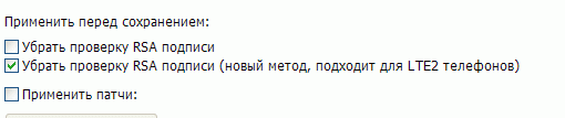

1. Беру 42R для E1 убираю проверку RSA подписи (новый метод ...) через FB 3.0.4 т.е. открываю прошивку в вкладке ОБРАБОТКА ПРОШИВКИ, ставлю галочку на Убрать проверку RSA (новый метод...) и затем сохраняю эту прошивку. - Вопрос: это вот так надо убирать проверку RSA в прошивке?
2. Дальше, через FB 3.0.4 т.е. открываю прошивку 42R в вкладке ОБРАБОТКА ПРОШИВКИ, прога распаковывает прошивку в windows/temp папку/fb3/-назание прошивки-/...., там будут находиться такие файлы как CG1, CG2, CG3, CG7, CG15, CG18 и т.п.; CG1 открываю через WinHex, нахожу offset слева 00001B0, и ищу 00 на линии горизонтально 00001B0 - исправляю на 01 (картинку прилагаю Прикрепленное изображение). Затем сохраняю исправленный CG1 и возвращаюсь в FB - там уже сохраняю прошивку с галочкой Убрать проверку RSA подписи (новый метод). Так получается?! Так надо создавать прошивку для E1 чтобы слезть с прошивки 75/79R?
3. Прошил эту прошивку - после прошивки - тел автоматом загружается в бут режим и отображает всё также как и раньше... SW_Version: 79R.....
4. Что я только не делал:
-пробовал шить прошивку 42R с исправленным (пункт 2) CG1 и с галочкой Убрать проверку RSA (1ая галочка в проге, нета которая Новый метод...) - результат - тел в буте и выдаёт code sig error.
- пробовал патчить elektro_for_E1_49 как во 2ом пункте, только без галочки Убрать проверку RSA (Новый метод...) - результат - бут режим и тот же 79R.

ssam AleX, у тебя ошибка в оффсетах - ты правишь 0001BC
(линия 0001B0 столбец С) а надо оффсет 0001B (линия 00010 столбец В)

Вот малина.... Спасибо AlexKooper - терь буду знать как правильно править в winhex-е...

1. Шьем 4х прошивку со снятой рса, предварительно применив патч (чтоб тел нормально включился). Для Е1 с бутом 0А02 прошивка обязательно должна содержать дуалбут.
SW_Ver=r373
Description=set pds sequrity version = 0001
Author=no
[Patch_Code]
0001B: 01

3. Открываем хексредактором фуллбэкап, и по оффсету 8001B правим 01 на 00
