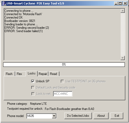

Не вышло...
Включил, запустил, выбрал, проставил галку, нажал подождал...
Присоединил скриншот.

Попробуй понизить BootLoader до 07.D0.
Прикрепленный файл Boot_Loader_07D0_for_ramldr_by_Arkasha18_and_InDesign.rar   ( 54.94 килобайт ) Кол-во скачиваний: 106

а телефон не ляжет после этого? на сколько безопасна процедура этого самого понижения? вообще, чем грозит засена лоудера?

Тел не ляжет. Минус - на экране не будет ни какой информации о Boot Loader-e, F/W etc. Это не страшно, залить назад 08.21 можно в любой момент.
