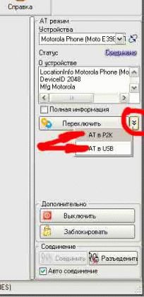

    Вообще переключение телефона можно осуществить несколькими способами:
    • Нажать на картинку режима, в который хитим переключить телефон.
    • Нажать правой кнопкой на активном режиме и переключить в нужный
    • При помощи иконки в трее, переключить в нужный режим
    • При запущенном текущем режиме, кнопкой возле кнопки "Переключить"
    • При нахождении в нужном режиме кнопкой "Переключить" (в Flash режим переключаются только из P2K режима)
    • А также просто при перемещении по вкладкам, если в настройках стоит галка на "При перемещении по вкладкам переключать режим"
    • А также при подключении телефона, находясь в нужном режиме, если в настройках стоит галка на "При подключении переключать в режим активной вкладки"

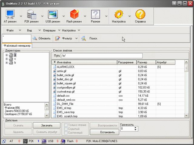

Файловый менеджер v3.0.3.36 - для работы с файловой системой телефона с функциями не встечающимися в других подобных ФМ.
  • Возможности:
    • Поиск файлов, с возможностью просмотра свободного, занимаемого и полного места на диске, а также на всех дисках вместе.
    • Cкачивание/закачивание/удаление/смена отрибутов файлов, а также ноухау в области P2K программ - воспроизведение (!!!) медиа файлов на самом телефоне. (Находится на панели действий, а также можно вызвать с помощью контекстного меню "Файл" или при клике правой кнопке (ПрКн) на файле (группе файлов) в панели "Список файлов")
    • Скачивание/Создание/Удаление директорий (Вызывается при клике ПрКн на директории в панели "Директории")
    • Поиск файлов - поиск файлов в ранее считанных файлах. Пр введении маски "*.mp3" программа выведет все файлы на всех дисках, которые имеют расширение MP3, если же "/а/*.mp3" - только на диске А.
    • Фильтр - отображение файлов - по типам и атрибуту.
    • Обновление БД мелодий - удаление MyToneDB.db и TempToneDB.db
    • Очистка телефона - очистка ненужных файлов телефона, используется файлы с расширением "CBF".
    • Закачивание плей листа - закачивание файлов из плейлистов m3u, m3u8, pls и lap. Файлы закачиваются в директории указаные в файле кнфигурации (об этом попозже)
  • Краткая инструкция к пользованию:
    • Подключаем телефон
    • Переключаем в P2K режим
    • Жмём кнопку (Кн) "Обновить" (Если необходимо, то вводим маску для поиска файлов)
    • Наслаждаемся программой.
  • Настройки программы
    • "Искать файлы на дисках" - включает в себя диски, при выставлении галочки на которых будет произведён поиск при клике на Кн "Обновить"
    • "Воспроизводить медиа" - включает в себя 2 панкта меню: "Аудио" и "Видео (только звук)" - воспроизведение файлов по типу.
    • "Кешироваить список файлов на диск" - идея Random в MExplorer - считывание списка файлов и сохарнение егох на диске, для того чтобы постоянно не считывать файлы с телефона.
    • "Обновлять список файлов автоматически" - при выполнении любого действия (Закачивание/удаление/смена отрибутов файлов и созлание/удаление директории) программа заново начнёт читать список файлов.
    • "Показывать запросы/сообщения" - программа напичкана диалогами/собщениями, пользователь при выполенения какого либо действия получит сообщение о выполнение/отмене операции
    • "Проверка свободного места" - программа при закачивании файла будет проверять свободно ли место на диске под файл и выдаст ошибку при копировании если такового не имеется.
  • Файл конфигурации "..\Data\P2K_FileManager.cfg"

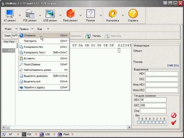

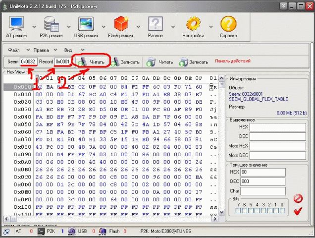

Seem View v3.0.1.52 - для работы с seem`ами телефона, файлами seem`ов, а также любыми файлами как телефона, так и компьютера.
  • Возможности:
    • Чтение/Запись Seem`ов с телефона, с компьютера
    • Чтение/Запись Файлов с телефона, с компьютера (в бинарном виде)
    • Сохранение диапазона Seem`ов и создание резервной копии Seem`ов
    • А также приятные возможности Hex редактора.
  • Начало работы
    Для начала работы необходимо подклюить телефон, перевести в P2K режим и
    • Для чтения seem`ов необходимо ввести значения Seem и Record и нажать на кнопку Читать (с иконкой телефона) в панели действий или в меню Файл > Читать Seem.
    • Для чтения файлов с компьютера необходимо нажать на кнопку Читать (с иконкой сис. блока) в панели действий или в меню Файл > Открыть.
    • Для чтения файлов с телефона необходимо нажать в меню файл > Читать фaйл, в появившимся окне ввести путь файла
    В панели информация вы сможите увидеть текущий объект (Файлб Seem), который вы откыли, его имя, псевдоним (для seem) и размер в байтах и Мбайтах.
  • Редактирование
    Редактирование осуществляется в 2х режимах - режим Hex данных и режим Текста. Hex данные меняются в поле Hex значений, и Текстовые данные - в поле текста.
    Программа запоминает только 1 байт для его последующей отмены/повтора. (Редактирование размера запоминаемых байт ведётся в файле настройки \data\P2K_Seem.cfg в разделе Main параметрором MaxUndo)
    При выделении диапазона данных в панели выделенное отражаются только 8 байт в виде HEX, перевёрнутых HEX, DEC и перевёрнутых DEC. Также показывается адреса начала и конча выделения, а тиакже размер выделенного поля.
    Возможности Hex редактора воплощены в Меню Правка (которое может появиться также при клике правой кнопой мыши на полях Hex и текста). Также для каждого действия существуют горячии клавиши.
    • Отменить/Повторить
    • Копировать Hex/Текст (в Буфер обмена)
    • Вставить
    • Поиск/Замена
    • Выделение диапазона/Всего (При выделении диапазона необходимо вводить точные данные)
    • Перейти к адресу
