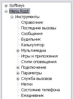

Посмотрел я про яву... это выходит теперь в меню можно для каждого корелета вынести значек (но выгружать все равно надо будет)
Вот меню о котором я говорил
Пока что для этой модели мне приходится меню конвертировать чтоб менюедитор видел, а потом обратно преобразовывать. Возможно дело в оффсете 01 или 03

вот при таком раскладе меню на в6, получилось что-то типа главного меню с прокруткой. на в3х почему то не получается.
а расклад простой, в главном меню только один пункт меню, в которое уже потом запихиваем пункты главны меню. при заходе в меню телефон сам заходил в этот 1 пункт, и отображается как в подпунктах, с прокруткой.
