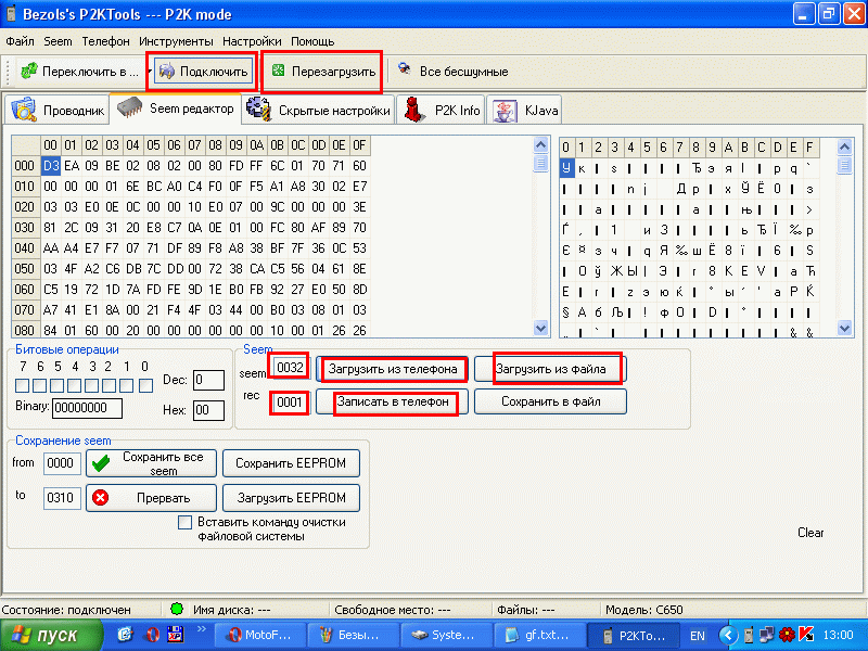

3. 3aгpyзим в тeлeфoн измeнeнныe фaйлы cocтaвa мeню>>
Пocлe тoгo, kak вы akтивиpoвaли "Диктофон" в seem ячeйke, нeoбxoдимo зaгpyзить в тeлeфoн измeнeнныe фaйлы cocтaвa мeню.
1. mma_ucp
2. mma_dcp
Эти фaйлы нeoбxoдимo зaгpyзить в пaпky /a/mobile/system/ тeлeфoнa
Aдpec для ckaчивaния: http://wap-robin.com/prog/dict/mma.rar
Oтkaтныe фaйлы: http://wap-robin.com/prog/dict/mmaback.rar
3aпakoвaнo WinRar вepcии 3.0
После загрузки выставляете на файлы атрибут "2"»

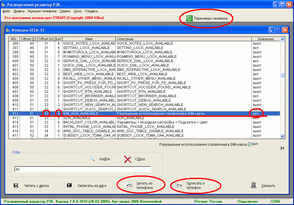

Теперь о SIM-карте и справочнике, включи в программе P2K Advanced Editor ниже указанные биты в SEEM32:
Offset 33 bit 4 - "SIM_ADN_AVAILABLE" = ВКЛ
Offset 0D bit 6 - "SIM_CARD" = ВКЛ
Offset 01 bit 5 - "SIM_AVAILABLE" = ВКЛ
Сохрани изменения и перезагрузи телефон.

Ссылка на P2K Advanced Editor
https://motofan.ru/board/index.php?download=736
Пользоваться её не сложно, если есть вопрос пиши тут.
Заливать SEEM0032 и SEEM005b лучше в программе P2KTools, см. закладку "SEEM-редактор"

Ссылка в порядке, всё качается, последняя версия P2K Advanced Editor 7.0.0 build 3010
У тебя есть русская версия проги или хотябы FAQ на русском.
По вопросу о русификации программы загляни в тему: SEEM 32 теория и практика
Я тебя очень прошу напиши мне куда нужно заходить и в какой пункт, как применять изменения.
Ок.
1) Запускай программу P2K Advanced Editor
2) иди в меню Функции телефона > Функции SEEM32
3) Нажми кн. "Читать из телефона"
4) В колонке "Offset (H)" найти ниже указанные записи:
Поставь галочку ВКЛ и нажми кн. "Записать в телефон".
аналогично выполни для двух осташихся записей:
Выполнил ... теперь что-бы изменения вступили в силу, необходимо перезагрузить телефон кн. "Перезапуск телефона".
Если всё выше описанное не помогло, тогда просто залей SEEM32.
1) Запускай программу P2KTools
2) Переходи на закладку SEEM-редактор
3) Жми кн. "Подключить"
4) Тел. подключен, жми кн. "Загрузить из телефона"
5) Загрузил, теперь см. чтобы в SEEM 0032 и rec 0001, жми кн. "Загрузить из файла" и укажи файл который SEEM0032_0001.seem , этот файл есть в архиве выше: SEEM32_5b_mma_ucp_mma_dcp_of_FW2.23_C650.rar - сообщение #22
6) Загрузил, жми кн. "Записать в телефон"
Теперь что-бы изменения вступили в силу, необходимо перезагрузить телефон кн. "Перезагрузить".
Заливка SEEM005b_0001.seem, производится аналогично SEEM32, только см. чтобы в SEEM 005b и rec 0001.
