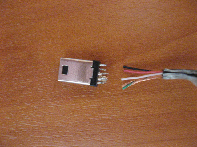

ребята, помогите подсоеденить провода от наушников. фото выложил

сообщение 19.2.2008, 11:23

Faza,
вечером тебе выложу рисунок. Ты что, оборвал коннектор??

TEQUILA да что то вроде этого! сначало хандрила левая сторона потом вообще не стала работать вот решил по новой припоять
думаю, зря. припаивать замучаешся... уж проще новую гарнитуру купить. или переходник smile.gif

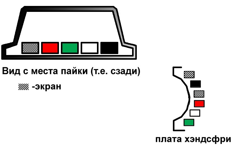

А лучше купить за 100р любую гарнитуру от V3 и шнурок перепаять. Я так делал.
Пинаут выложу попозже...

хочу родную smile.gif TEQUILA жду рисунка. зарание спасибо!!!

Вот, с фэндсфри от V3. Зарисовал когда перепаивал на переходнике своем провода.
