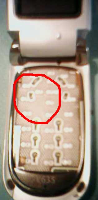

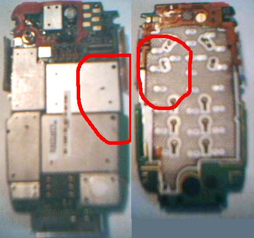

V635 брата... было все так... На ночь он поставил её на зарядку.... Утром он снял её с зарядки...
Батарея была заряжена... Он решил сменить симку с мтс на билайн.. Включает тел.. он показал что батарея села! unsure.gif он не стал разбираться что с ней и пошел на пары....
Сидя на паре он заметил что телефон разогрелся как кипятильник! unsure.gif Он не понял в чем дело! И я тоже не пойму! он выключил тел... и вытащил батарею...
Когда ставишь тел на зарядку он греется(сильно)!!! unsure.gif Если вставляешь другую батарею! Он тоже начинает, греется! (даже если батарея заряжена и не ставить на зарядку!) sad.gif sad.gif sad.gif
Помогите чем сможете! Что мне делать!?!?!
ICQ 196304893
(Прикрепряю файлик красным обведено где примерно греется!)

да браток тебе поможет только сц у тебя контролер питания сгорел только замена

Батарея раздулась из-за того, что она просто перезарядилась. Естественно, в железных проблемах софт не поможет. Так что остается действительно только СЦ.

Сказали сгорел контроллер питания...
И его ремонт обойдётся в 2000 р !!!! unsure.gif sad.gif sad.gif sad.gif sad.gif sad.gif sad.gif (так ли это,, или бабло содрать хотят!!)
