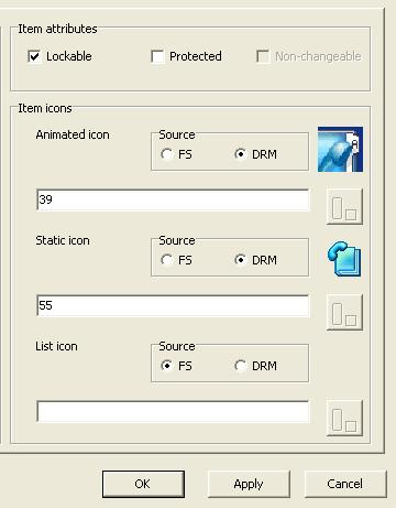

lucrece,извини за ясновидение, я просто надеялся решить траблу своими силами - не вышло,схожу тредий день с ума ,дальше вот тemp,только не пугайся это набор идей,то что тебе нужно найдёш,от чистоты мма это дело не зависит.Например МВ начинаеться 0:Медиа....,а ВК у меня почему-то !:0 Виртуал....Короче я в растерянности,что только не делал ничего не выходит.Странно другое ещё в начале попыток ВЫШЛО запустить,только хронологию событий потерял ,ибо после этого много чего сменил и повторить подвиг не удаётся никак.Temp. мма-mma_ucp_TempFile, Temp j2mest j2mest_TempFile.Заранее просто огромное спасибо,я то решу свою задачу запуска из меню нескольких корелетов,но очень кислоwink.gif) и не естественно,хочется по людски.
