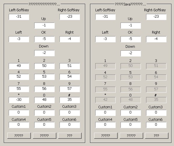

Такая проблема. Переназначил в игре клавишу + на *, все работает. Ещё хочу назначить - вместо левой софт клавиши, но игра никак не реагирует.
ЗЫ может потому что игра от SE?
Шот прикладываю таблиц клавиш.
ЗЫПонял свою ошибку. Таблица что слева, там коды телефона, а справа коды которые прописаны в миделете. Программа соответственно пыталась выменять -31 на -31. smile.gif
