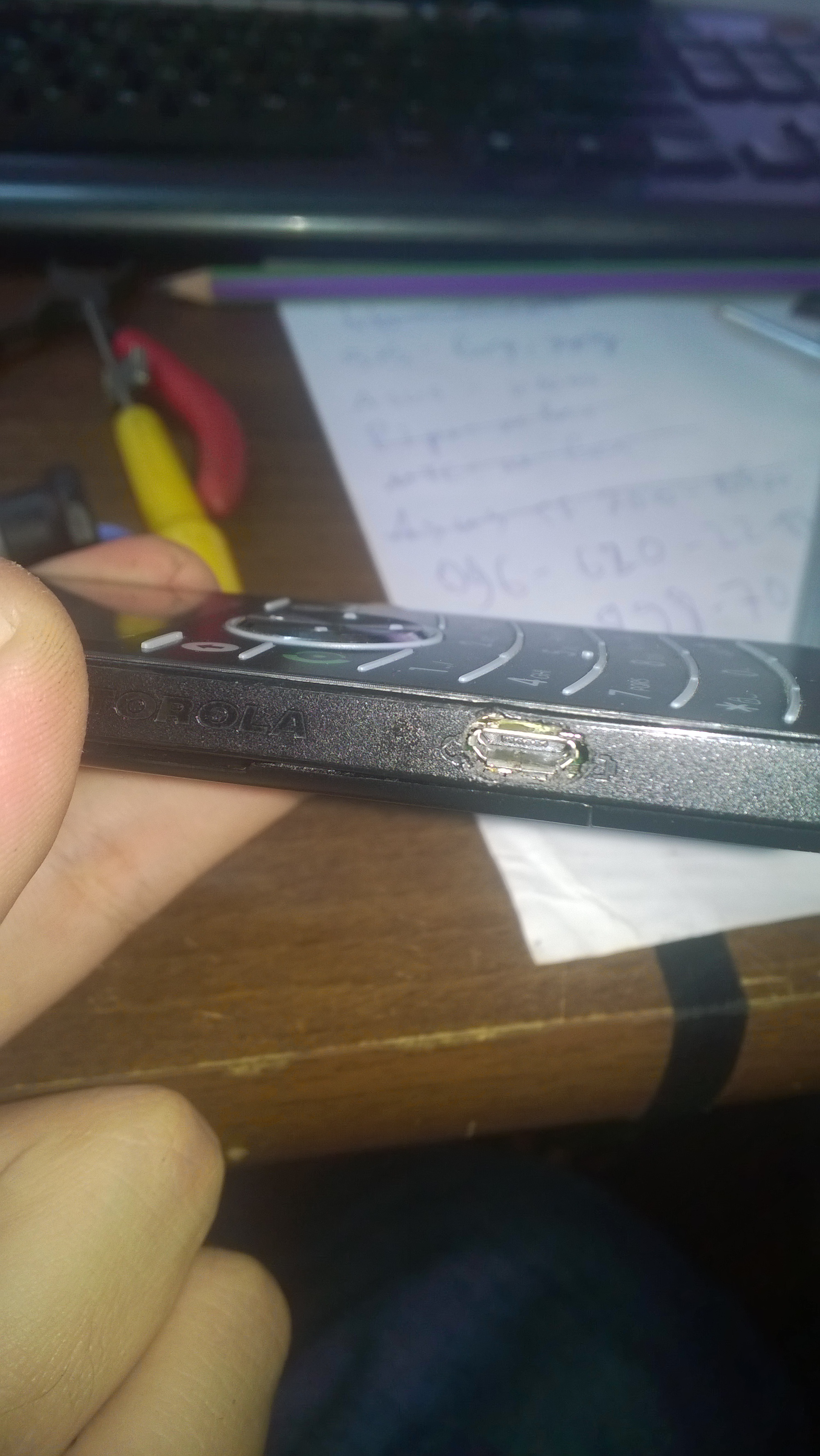

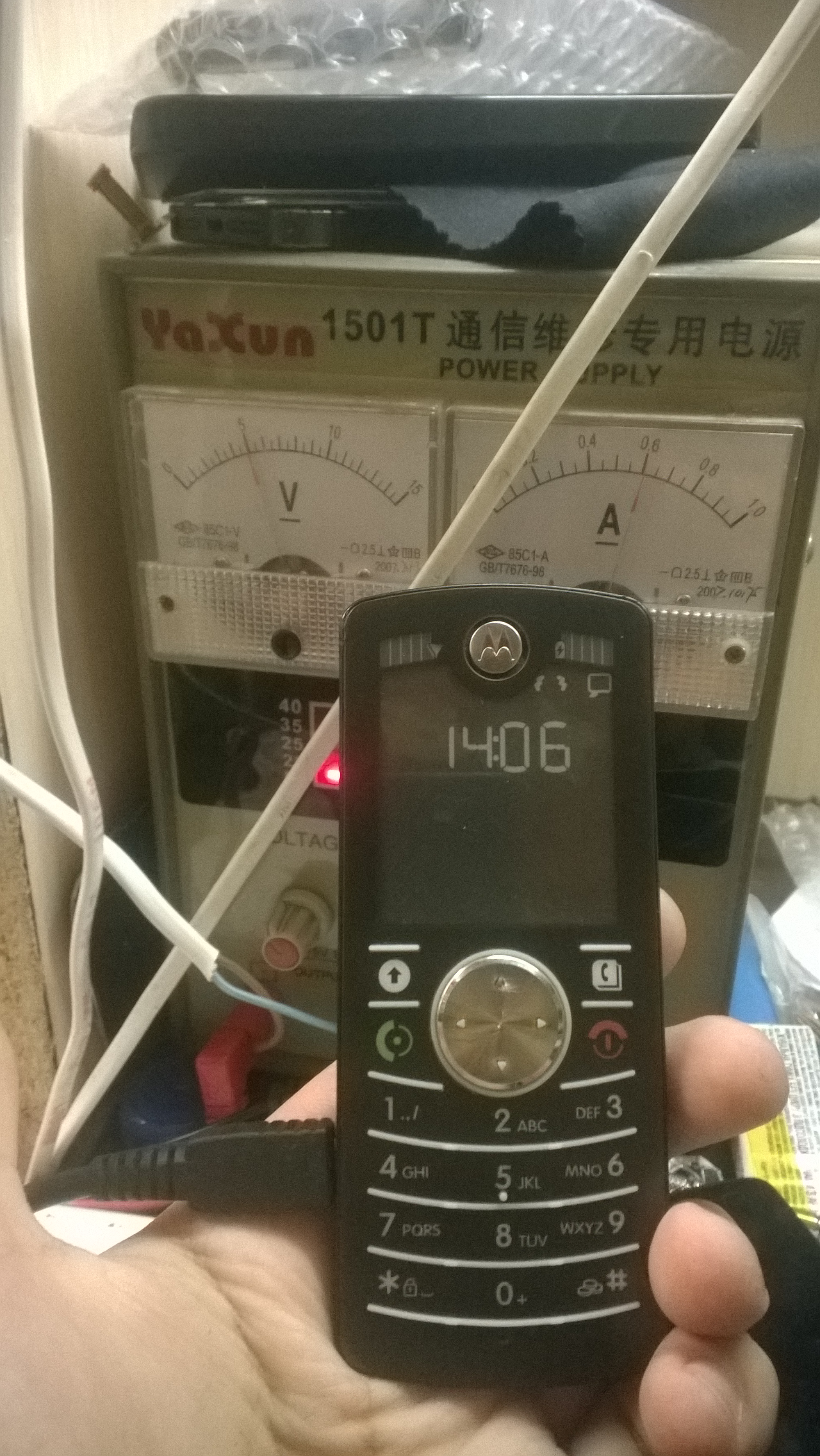

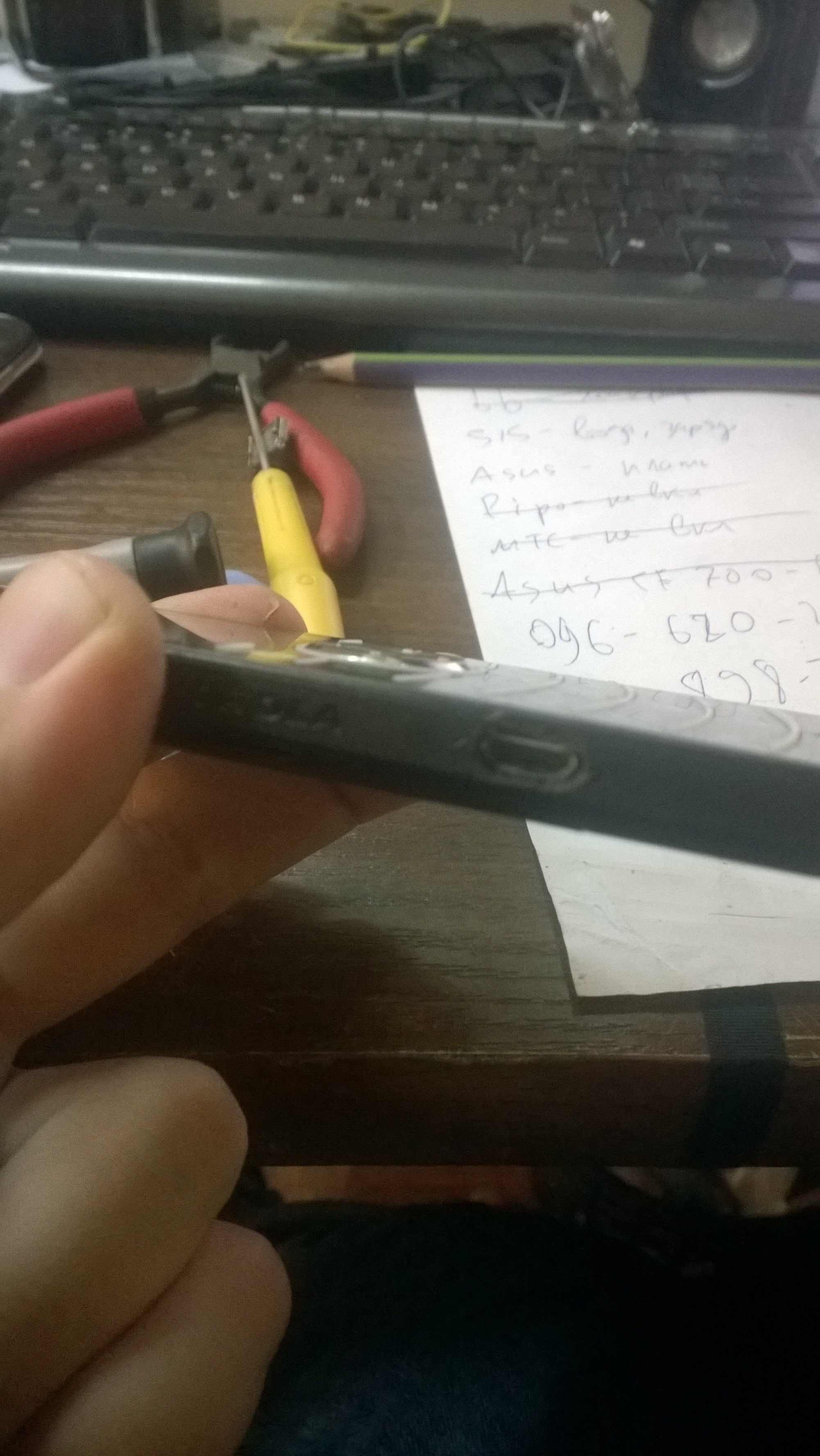

Апну так на всякий случай) Засунул в свой F3 разъем micro-usb для зарядки. Красиво сделать не старался-получилось колхозновато, но главное что работает отлично и больше не нужно искать эту дурацкую моторовскую зарядку.

зарядка в нем пол беды, а найти аккум тот еще головняк (да еще и по адекватной цене)

Зарядку лучше делать под nokia тонкий штырек и пустоты залить силиконом но обязательно 2 минуса а то не заряжается(центральный контакт на плате +). Аккумулятор переделывайте, точно такая же банка bl-4b nokia. Удачи всем в восстановлении)
