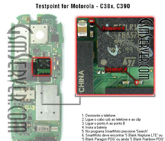

Wheels
сообщение 3.5.2007, 20:09
Сообщений: 18
Регистрация: 9.4.2007
Пользователь №: 130 401
Модель телефона: C390
Прошивка: Всякая
Цитата(ZoriDj @ 3.5.2007, 18:57) *
Wheels , если не в лом то помоги !!!А без ТП никак нельзя обойтись.
А ты уверин что хочеш сделать это?
Если хочеш прыгнуть c R368 на R365 то ТП необходим
Первым делом позави друга будет удобнее
проги качаи или ищи на сайте
(RepStudio_Demo
P2KTools
FlashBackup 2.62)
Возьми проват 2 см и прикрути к ушкам на иголках
припояй 2 контакта к боторейки и к плате на + тумблер
запускаеш RepStudio_Demo
замыкаеш А и В иголками и включаеш тумблер
слышим тын дын и RepStudio ставим с380
и жмем Repair не не огорчайся если с 1 го раза не получится пробуй есчо
если после прошивки не работает клава пиши починим
Сообщение отредактировал Wheels - 3.5.2007, 20:11
Romeo
сообщение 4.5.2007, 5:56
Сообщений: 192
Регистрация: 12.2.2007
Из: Чебоксары
Пользователь №: 121 905
Модель телефона: Motorola С380, L9
Прошивка: R452J_G_08.22.04R
Рейтинг: 12
ZoriDj
ТП делают на свой страх и риск!
Wheels Мог бы и по понятнее объяснить!
ZoriDj Читай подробнее!
Блин ну докатились! Как убил то? Я кстати свой сделал
Короче ща обьясню: Заряди полностью аккумулятор!!!
1. вскрываешь тело
2. Снимаешь защитный экран! Аккуратно!!!
( КАБЕЛЬ должен быть воткнут и запущена программа Rep studio )
3. Находишь точки ТП (картинки выше...)
4. Ложишь свой тел на край стола или куда хочешь! главное чтобы можно было чем нить * и # тыкнуть!
5. Прикрепляешь тело скотчем или чем нибудь к столу!
6. ложишь рядом аккумулятор, берешь 3 куска проволоки (тонкой) приматываешь эти куски к телу как на рисунке! Главное чтоб провода друг друга не касались! САМОЕ ГЛАВНОЕ ПРАВИЛЬНО ПОДСОЕДИНИ тело с аккумулятором, а остальное легко! У меня самого с 10 раза получилось... Подсоедини 2 провода кроме "+"к аккумулятору, плотно скотчем, либо чем нибудь! (хотя я сам как то умудрился всего 2 проводами замкнуть )
7. возьми 2 иголки либо что-нибудь тоненькое (проводящее ток) и этими иголочки ставь на точки ТП аккуратно! Соедини их и параллельно подсоедини провод к + на аккумуляторе!
8. Программа rep studio должна написать connect нажимай repair и жди когда прога попросит нажать * и # жми их чем нить и все! Запускай flash backup 2.62 и Прошивайся на здоровье!
Вот и все! Ну а если не получилось, то пробуй еще и еще я за 1.5 недели сделал... Помни моторола неубиваема!
Это мой способ! Более подробно ты ознакомишься с ТП в этой теме Поднятие Телефонов C380/c650/v180/v220/c390 также там есть схемы и картинки!
Удачи!
Сообщение отредактировал RoMeO8352 - 4.5.2007, 5:59

ZoriDj
сообщение 6.5.2007, 15:25
Регистрация: 22.4.2007
Пользователь №: 132 166
Прошивка: R36555555
Сделал я короче ТП. Клава не пашет зашивал флекс GMIV220011AA106 прошивал опять

Delux
сообщение 26.5.2007, 9:40
Регистрация: 23.5.2007
Пользователь №: 135 909
Цитата(ZoriDj @ 7.5.2007, 12:12) *
И толку? Я раньше заливал её когда R368 была
Так как что бы клава в R365 работала чё то я не догоняю может после ТП там какой то R364
прошится. После ТП я прошился MoNsTeR(V.3 FiNaL)_MotoSymBiaN_CoLoRiT_By_Bent_R365_650_380
или может надо после ТП какой-то другой шиться?А то после залития этого флекса GMIV220011AA106 с телом жуткие глюки!!
P.S Флекс заливал через P2KTools 0.8.6 build нажал кнопку Flex Phone паказал путь к этому флексу и вроде всё . Может чё ни так сделал??
Да ты прав не так после ТП клава у меня тоже не работола
Залей EEPROM
Залевай через P2KTOOLS настройка в SEEM редактор
Сообщение отредактировал Delux - 26.5.2007, 9:42

Сново тестпойнт, затем Шей его заводской прошивой, клава опять не работает... потом лей полный бекап тела!!! и всё будет ок!!! вот такие дела!
Блин, люди, кто знает, Ну сделайте чтоб REP STUDIO восстанавливат ПДС 390 мотора, а то процедура получается ой какой неудобной и долгой!!!
Да чего здесь сложного когда после ТП не реботает клава залей
Через P2KTOOLS

Народ!!! У мня такая же жЁпа с телом!!! Не работает клава, но я скачал файлик с390 rab.rar, открываю его через п2ктулз и жму залить в тело, но тока них не происходит! А через новый п2ктулз он воще не открывается, т.к прога такой формат не держит! МОЖЕТ ПРОСТО Я ПОЛНЫЙ дефолт unsure.gif !!! Дык объясните плиз, чё куда и как!!!(если мона, то по подробнее) Заранее благодарен)))
Delux
сообщение 13.6.2007, 22:48
Цитата(i386DX @ 13.6.2007, 18:35) *
Объясните плиз, чё куда и как!!!(если можна, то по подробнее) Заранее благодарен)))
Обьесняю подробно
Запускай прогу P2KTools ВЕРСИЮ 0.7.0.0 С верхи написано SEEM редактор
С низу написано ЗАГРУЗИТЬ EEPROM распаковываеш на рабочий стол (ИЛИ КУДА УДОБНЕЕ)
И ждеш около минуты и радуешся

Delux, огромное спасыбо за помощь и растолкование чайнику! Скачал п2утулз 0.7.0.0 и сделал всё как ты сказал! Всё работает и всё ОК!!!
